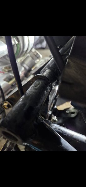

J'ai remonté ce week-end mon moteur dans le cadre, malheureusement je n'arrive plus à passer la grosse vis qui relie les deux plaques triangulaires sur la boîte de vitesses au cadre, les trois tubes sont désalignés.
Je n'aurais probablement pas dû retirer cette vis, mais je ne voyais pas d'autre moyen de faire bouger les deux plaques qui tiennent la boîte.
Quelqu'un a-t-il déjà rencontré ce problème ?
Merci beaucoup,
Christophe

Voici la photo

Soit jouer avec un cric placé sous l'avant du carter moteur,
soit enmmancher une barre taillée en cone pour aligner les trous,
et remplacer la barre par l'axe, en commençant du côté opposé, et petit à petit...
Re: Problème de cadre après dépose moteur
Messagepar Jackymoto » 24 nov. 2025, 09:48
C'est un problème sur beaucoup de motos bricolage où c'est le moteur qui ferme le berceau.
La solution con comme la lune il faut que tu prennes un bout de fer rond deux millimètres
plus petit que tu pointes à la meule sur 3cm de long . Avec la pointe, et deux coups de maillets au cul
ça va rentrer en courant. Tu n'as plus qu'à chasser le tout avec l'axe d'origine dans l'autre sens.
C'est vrai que les vieilles BM avec seulement deux axes pour tenir le moteur et la boite on gagne du temps...
mais ne dispense pas de la fausse broche pointée au bout. Pour les petits diamètre à l'avant j'utilise un vieux tourne vis cruciforme.

Je laisse la boîte sur le cadre,les 4 vis sont un peut chiantent à déposer mais je gagne du temps au remontage et surtout moins de poids à manipuler

Penser aussi à ne pas bloquer les autres vis pour gagner un peu plus de jeu ...

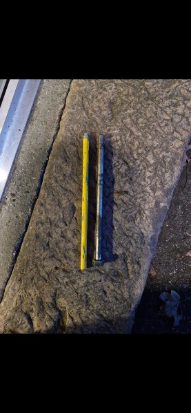

Ça y est, j'ai taillé l'outil dans un piquet de clôture.
Y'a pu qu'à !

Merci pour vos tuyaux ! En mettant un cric sous le moteur, j'ai pu insérer facilement la tige jaune, puis la grande vis. C'était parfait !
