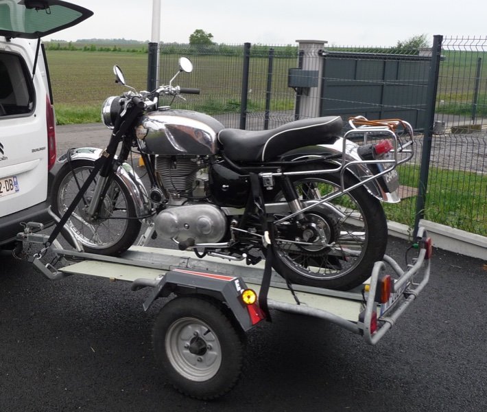

Si je comprends bien, la Big Head etait restée chez le Jiv tout l'hiver afin de solutionner ce problème moteur. Le Marco est donc descendu en Panda pour tester la moto en allant au rasso du club Triton. Cette foutue RE a bloqué son frein arrière, Jadis a donc remonté moto et pilote en RP et en remorque puis redescendu le gars chez le Jiv pour récupérer la bagnole.
J'ai bon ??? :D
RE BH sur remorque.JPG (102.13 Kio) Vu 1316 fois
C'est quand même du spécial tout ça !!!
Moto sur remorque, moto rare, pâté, patates, frein tambour, etc,.. rien que du dépassé à l'heure où
pour la plupart c'est une pilule par le haut, un suppo par en bas et roule ma poule pour ce jour .
Nostalgie des 30 glorieuses, toujours accros les vieux ?.... Faut voir aussi c'qu'on nous sert comme fadasses maintenant .
Merci pour ces réelles miettes d'ancien temps .

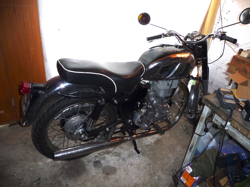

la Bullet est prête à être opérée :
à l'atelier.JPG (170.6 Kio) Vu 1261 fois

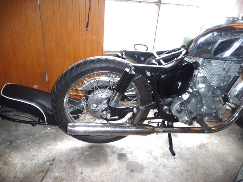

il suffit de desserrer les deux boulons supérieurs d'amortisseurs et de débrancher le connecteur de faisceau du feu AR et tout le bloc garde-boue / selle se dépose pour libérer la roue AR :
selle gdb déposé.JPG (181.96 Kio) Vu 1261 fois
On peut ensuite déposer la roue emboîtée sur le moyeu à silent-blocs. Cette opération se fait en 2 mn.

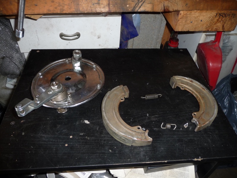

2 mn plus tard, le frein AR est démonté :
moyeu-tambour déposé.JPG (110 Kio) Vu 1261 fois

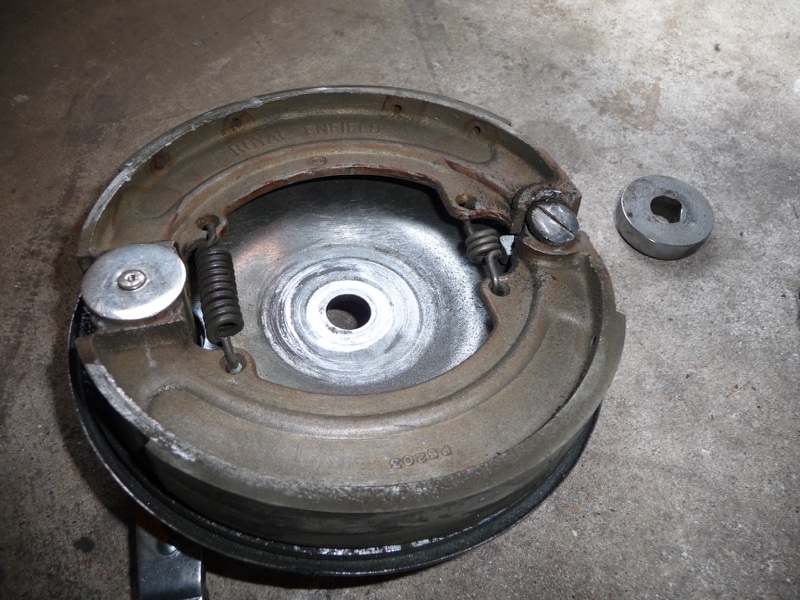

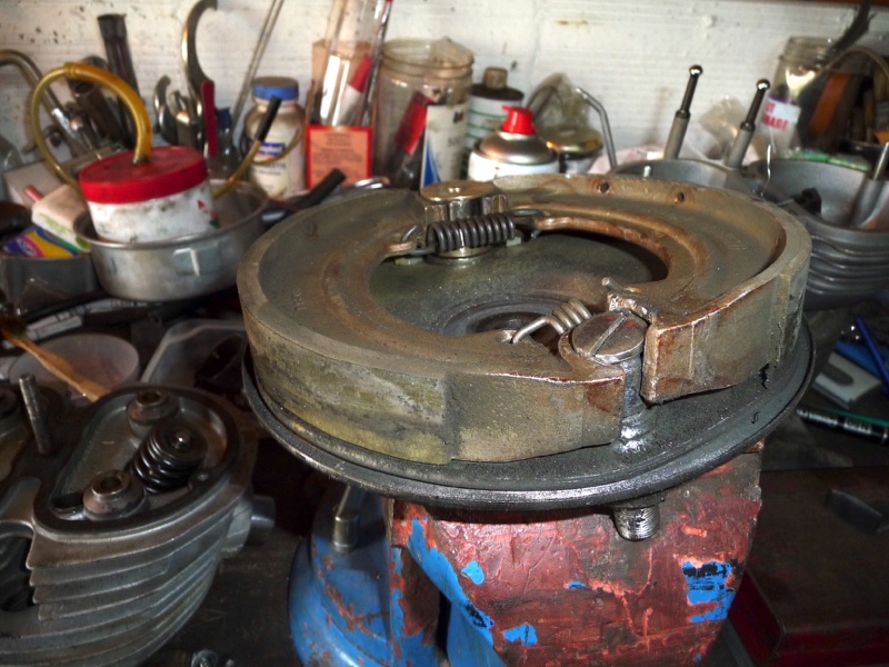

1er constat, ce n'est pas un ressort de mâchoires qui a sauté, ce sont les garnitures qui se sont foutu en travers sur leur pivot :
machoires en place.JPG (201.34 Kio) Vu 1261 fois
flasque et mach tordu vue dessus.JPG (180.06 Kio) Vu 1261 fois
flasque avec machoires tordu.JPG (178.45 Kio) Vu 1261 fois

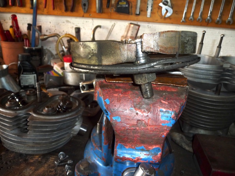

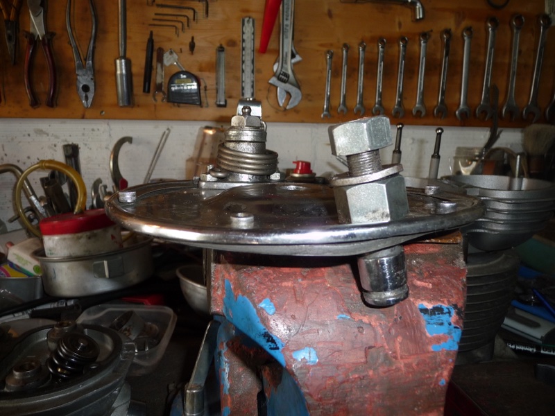

La fonderie en alliage des talons des mâchoires ont cassé :
frein démonté.JPG (165.57 Kio) Vu 1261 fois
Le flasque est tout tordu :
flasque tordu.JPG (163.67 Kio) Vu 1261 fois

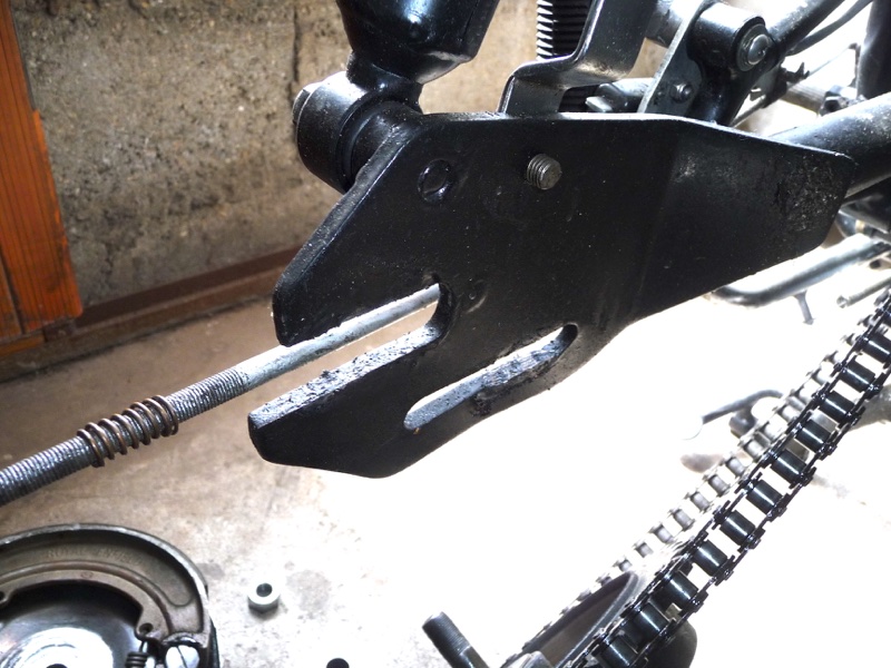

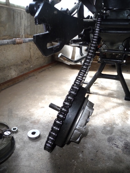

La platine porte-frein du bras oscillant est également tordue, mais c'est redressable, je pense en chauffant au chalumeau puis en refaisant une trempe à l'eau froide.
boutonnière bras oscillant.JPG (161.57 Kio) Vu 1261 fois

Détalonner les garnitures ? ;)

Ex-Gromono a écrit :Détalonner les garnitures ? ;)
Ça se perd. ^^
C'est pourtant important puisque ça permet aux mâchoires d'attaquer moins brutalement. Défaut que l'on reproche souvent aux freins à tambours surtout à froid. ;)
Parce qu'avec le fading à chaud, c'est plutôt l'absence de freins qui est critiquée. :LOL:
