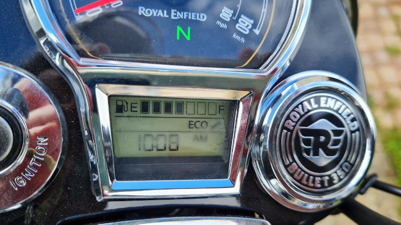

Stephan a écrit :Merci d’indiquer le modèle, le descriptif du problème et comment il a été résolu.
De mon côté, le principal problème est la buée dans le compteur.
Sur la photo ça se voit peu, mais il peut arriver que ce soit presque illisible.
Il n'y a visiblement pas de "pastilles" à retirer comme sur l'Interceptor.
Le concessionnaire m'a indiqué un changement de compteur sous garantie si cela se prolonge.
ツ

Pas un problème beaucoup remonté, la buée dans ce petit compteur.
Peut être que quelques petits trous judicieusement placés pour faire circuler l’air…

problème de buée pour moi aussi mais ça reste confiné sur le tour du compteur et aussi au niveau de la jauge a essence .
