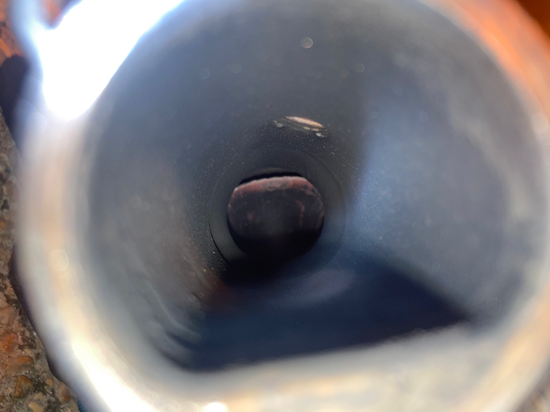

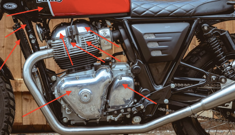

J'ai mis le tournevis à d'autres endroits (ci-dessous), et j'entends rien (enfin j'entends le moteur bien sur, et toute la dinguerie qu'il s'y passe, mais ça me semble normal. J'entends les tours monter et descendre, mais aucun bruit en lien avec les cliquetis métalliques. C'est le moteur qui fonctionne normalement)
Capture d’écran 2025-03-08 à 22.12.21 - copie.png (732.45 Kio) Vu 2107 fois
PS: Au passage, incroyable cette technique !! Comment ça souffle dans le collecteur, y'a un sacré débit d'air qui circule !!
J'ai, bien sûr, tester les deux côtés pour m'assurer que ce soit bien circonscrit au côté gauche (côté chaine, côté sélecteur de vitesse)

Je suis quand même sceptique : ok c'est vers le collecteur, mais ce serait donc la cloison interne dessoudée de la cloison externe ?
Y'a des membres qui ont déjà eu ce souci ? La moto n'a pas 30 ans non plus.
Je demande parce que ça m'embêterait d'acheter un collecteur pour rien ahah :LOL:

c'est bien, tu as trouvé,
le collecteur, c'est bien moins grave que si c'était un truc dans le moteur.
ca doit se trouver d'occase, ou pas cher en inde ?

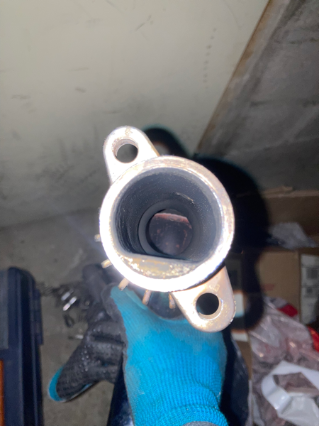

Suite des péripéties, druid avait vu juste :
druid a écrit :Les tubes d'échappement sont cloisonnés, pour éviter que le chrome bleuisse.
Ça peut être le tube intérieur qui se fait la malle.
C'était bien le collecteur, paroi interne décollée
J'ai déjà le nouveau collecteur, le joint. Manque plus que les goujons et les écrous tous neufs (je remets pas les anciens, je préfère partir sur du full neuf pour éviter que ça casse au remontage) et c'est terminé.

cool, problème trouvé
