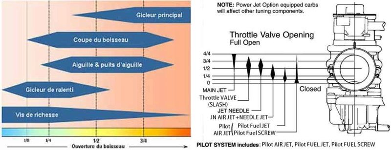

En tous cas ... c'est beau et si on prend un peu de recul, c'est quand même presque "miraculeux" ... il y a là derrière une somme de "génie" (et d'expériences +- heureuses) incroyable ...
Pour rappel ...
Pour rappel ...
