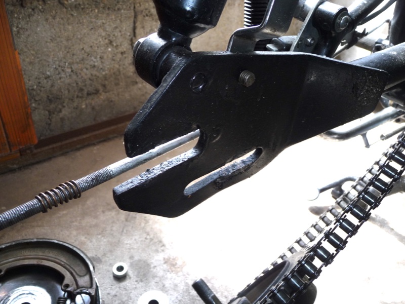

en attendant mes pièces de freins, j'ai entrepris de redresser la platine gauche du bras oscillant dont la boutonnière s'est tordue lors du blocage du frein AR.
Boutonnière tordue horiz.JPG (149.86 Kio) Vu 1633 fois
Boutonnière BA tordue.JPG (110.39 Kio) Vu 1633 fois

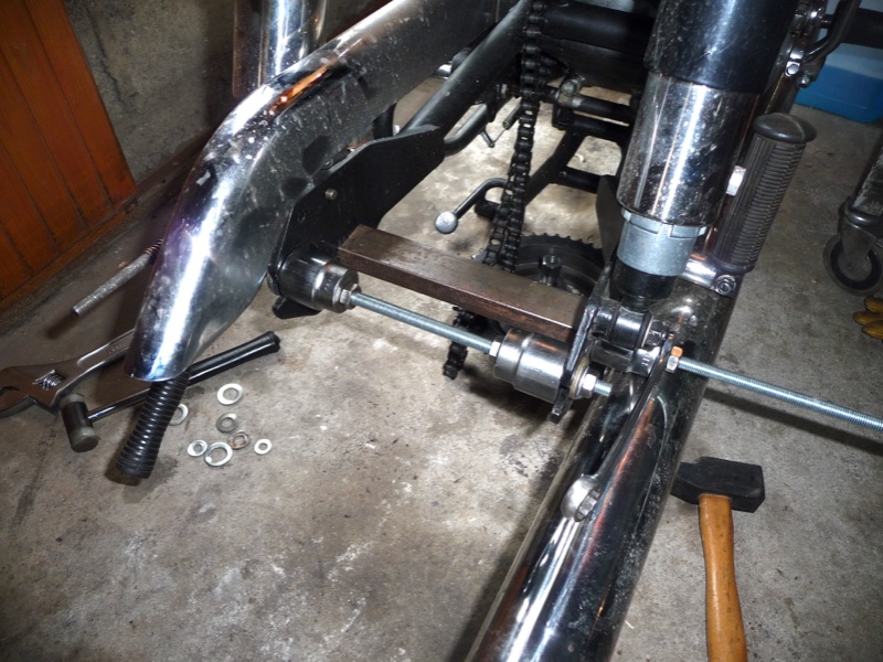

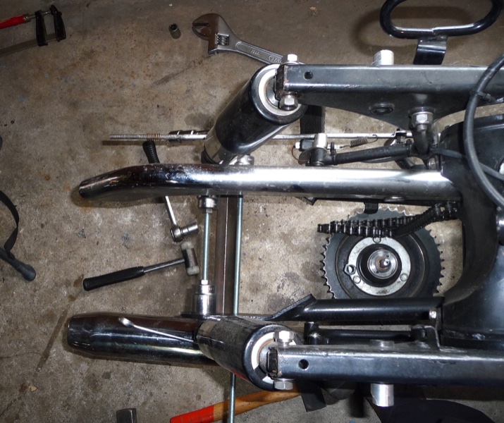

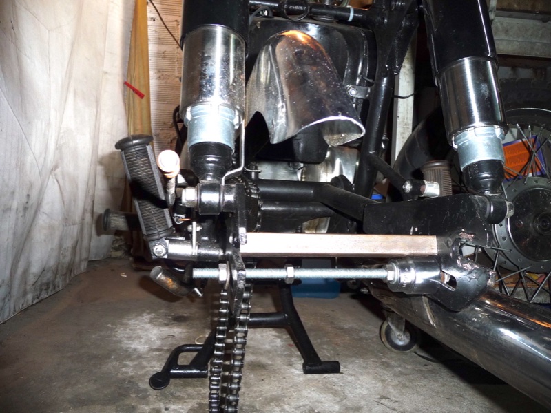

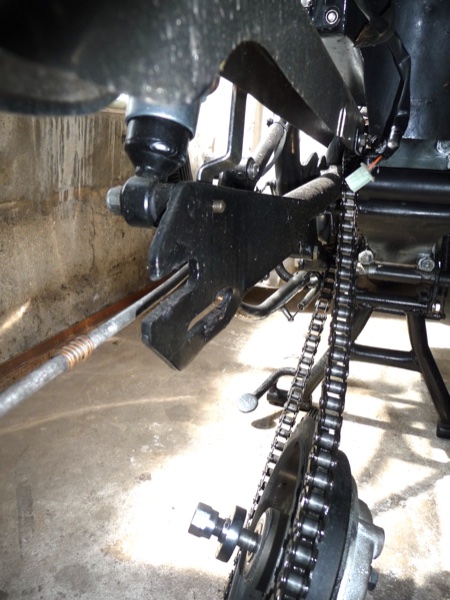

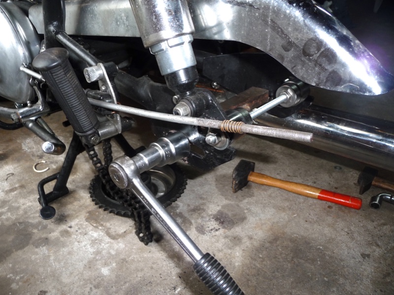

J'ai procédé doucement, en serrant une tige filetée avec des grosses rondelles en appui et des douilles Facom.
J'ai coupé une entretoise en tube carré pour maintenir l'écartement des platines à la cote nominale, posé une entretoise filetée sur les encoches recevant l'axe de roue, toujours pour maintenir l'écartement, chauffé au décapeur thermique et j'y suis allé doucement, par serrage pour redresser la boutonnière.

C'est revenu.
