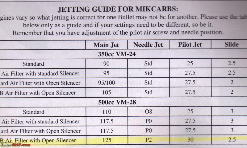

Messagepar Pierric » 19 déc. 2021, 19:51
Au vu de ce que tu écris, il faudrait te baser sur la ligne du bas, ce qui impliquerait en plus de tes gicleurs ralenti et principaux une modification de puits d'aiguille en modèle P2 et de ton boisseau en modèle 2,5 :
RE jetting0001.jpg (105.21 Kio) Vu 1394 fois

Chewie 2 a écrit :Au vu de ce que tu écris, il faudrait te baser sur la ligne du bas, ce qui impliquerait en plus de tes gicleurs ralenti et principaux une modification de puits d'aiguille en modèle P2 et de ton boisseau en modèle 2,5 :
Le boisseau modèle 2.5.... c'est une pièce à part entière ?
Je vais le rajouter à ma commande alors. J'ai commandé tout le reste (kit de restauration mikarb et les gicleurs recommandé.
Tu as une ref pour ce boisseau ??
Concernant le gicleur principal qui agit que sur la fin de course de la poignée, merci c'est noté. Ca s'éclaircit petit a petit même si j'ai déjà un peit bagage technique, j'en apprend encore plus, merci !!
