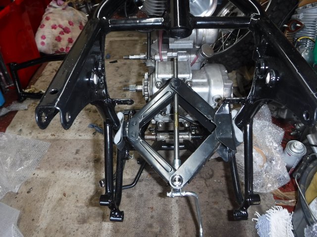

Voilà, c'est fait... un coup de peinture noire et ce sera propre.
platine BO redressée.JPG (185.25 Kio) Vu 2131 fois
C'est pas nickel, mais ça ira : la platine est remise à plat, c'est l'essentiel pour l'appui en plan du flasque de tambour.
J'ai hésité à chauffer au rouge au chalutgaz pour ne pas modifier les caractéristiques de résistance mécanique du métal, j'ai juste chauffé au décapeur thermique, mais j'en ai chié, ça a demandé quelques heures de boulot : l'ensemble est élastique sous la contrainte et c'est incroyable ce qu'il faut comme force de serrage pour redresser... j'ai utilisé de la tige filetée de 10 mm (écrous de 17) et à plusieurs reprises, le filetage criait grâce.

Pourquoi tu ne l'as pas pris tout simplement en "sandwiche" entre deux fers plats serrés avec un gros boulon acier (le filetage aurait bien mieux résisté que celui de ta tige filetée) ?
Personnellement, j'aurais démonté le bras oscillant et redressé simplement au marteau sur l'enclume (ou à défaut un gros étau).

JicéduVar a écrit :Pourquoi tu ne l'as pas pris tout simplement en "sandwiche" entre deux fers plats serrés avec un gros boulon acier (le filetage aurait bien mieux résisté que celui de ta tige filetée) ?
pourquoi ? J'y ai pensé, mais je n'avais pas de gros boulon suffisamment costaud ni de bouts de ferraille assez épais pour faire des cales... alors j'ai pris ce que j'ai trouvé dans mon atelier.
Quant au démontage du bras oscillant, Druid a donné la réponse. Mais j'y ai pensé aussi, ça m'aurait permis de serrer la platine à l'étau pour la redresser.

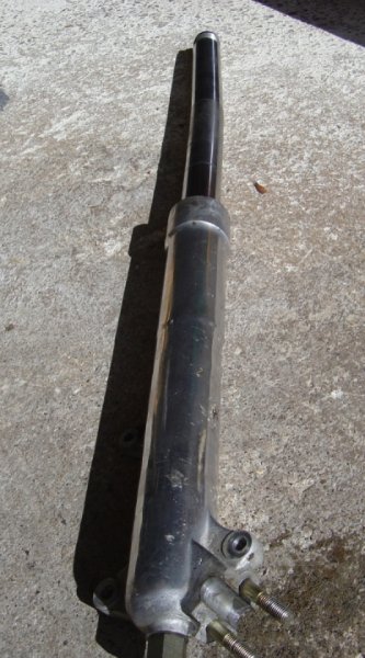

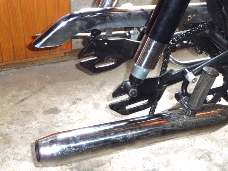

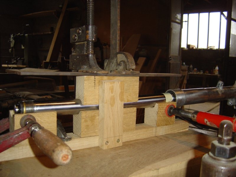

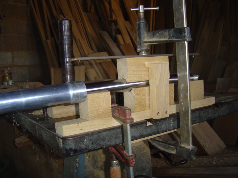

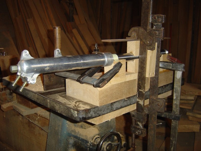

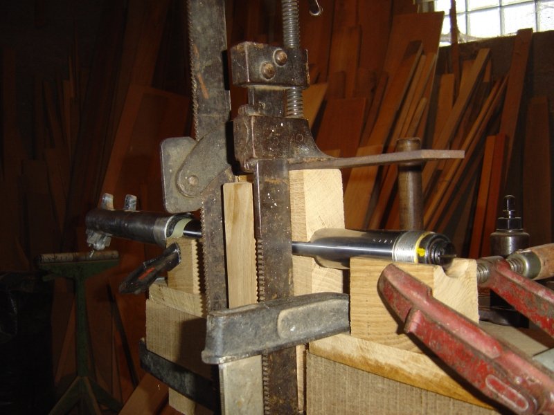

Comment as-tu géré l'élasticité du métal? En principe il t'a fallu contraindre au delà du pliage de déformation pour ramener l'ensemble de la platine à sa bonne géométrie.
Je me souviens que lorsque j'avais redressé mon bras de fourche, j'avais dû aller nettement au delà de la géométrie théorique pour retrouver le bras bien droit. J'avais dû utiliser toute "l'artillerie lourde" de mon atelier de menuiserie pour y parvenir... à froid sans chauffer. Çà fait 75000 km que j'ai fait cette opération et j'y ai jamais retouché :old:
Jambe à terre.jpg (53.5 Kio) Vu 1997 fois
Redressage 1.JPG (76.42 Kio) Vu 1997 fois
Redresssage 2.JPG (85.19 Kio) Vu 1997 fois
Redressage 3.JPG (81.43 Kio) Vu 1997 fois
Redressage 4.JPG (73.78 Kio) Vu 1997 fois
Pierric
Messages : 1203
Prénom : Pierric
Re: Frein AR et pâté aux patates
Messagepar Pierric » 24 mai 2022, 20:13
Précisons tout de même à toutes fins utiles que lorsque une contrainte imposée à une pièce métallique dépasse sa limite d'élasticité pour aboutir à une déformation plastique permanente, la structure interne du métal est modifiée de façon irréversible.
En appliquant une nouvelle contrainte supérieure à sa nouvelle limite d'élasticité pour la déformer de nouveau (mais dans un sens qui nous convient mieux visuellement) on ne la répare pas, mais on modifie une seconde fois la structure interne des fibres métalliques de façon irréversible. On double la contrainte pour les atomes de métal.
Cette double déformation plastique subie par la pièce rend caduques tous les calculs de résistance effectués initialement sur la pièce, même si la forme originelle semble avoir été retrouvée, et il n'est pas impossible que la pièce devienne plus cassante, moins résistante à la fatigue, etc.
Messagepar olivier » 24 mai 2022, 20:38
Bien joli gabarit en chêne si je ne m’abuse ! :super:
