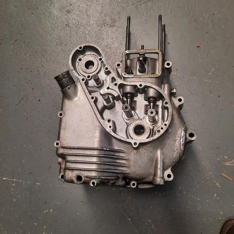

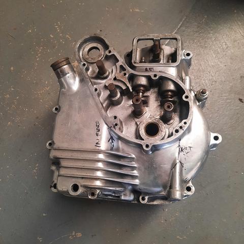

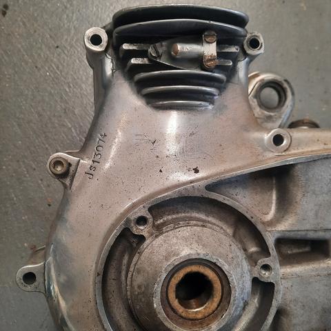

Mon contact en Australie m'a proposé deux carters 500 Redditch, mais il y a des problèmes. :mouais:
Je crois que le premier est en bon état, mais c'est pour une Bullet (ou Indian Woodsman) de 1955, on cherche AU$150 ou €93. Le vilo Redditch alternateur y passe, mais ça prend une magneto d'avance manuel, pas la SR1 et son avance automatique. On devrait acheter une magneto (comme Lucas N1) et le carter de distribution aussi, et je ne sais pas combien pour la poste.
Le prix total pour tout ça pouvait rendre ce petit projet irréalisable.

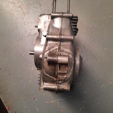

Le deuxième, ce n'est pas joli, on voit tout de suite le soudage où encore une bielle alu s'est cassée. :012:
AU$75 ou €46,50!
Si le soudage est de bon qualité, ça va peut-être, mais j'hésite à le racommander! :larme:

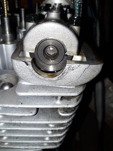

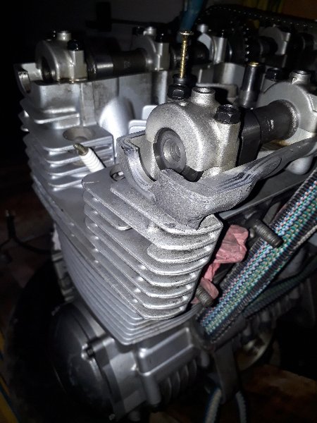

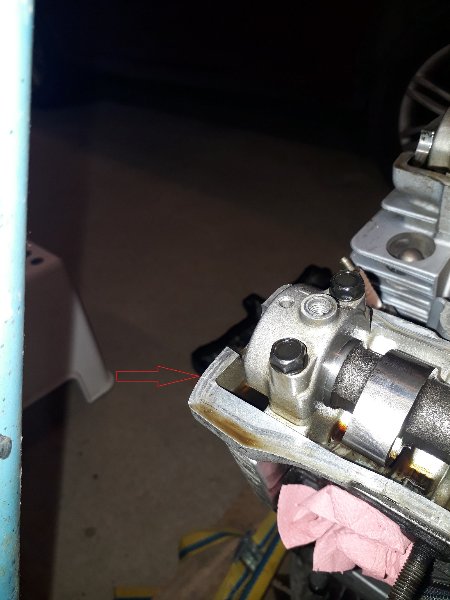

Ce matin, je suis descendu mettre une bassine sous la Bullet cassée.
J'ai démonté la bougie et, c'est encourageant, elle est intacte (pas martelée) et avec une pointe de tournevis par le trou de bougie, j'ai pu faire descendre sans effort le piston de quelques millimètres, ce qui veut dire qu'il n'est pas bloqué.
C'est bon signe pour la culasse.
Voilà, je n'en sais pas plus pour le moment.

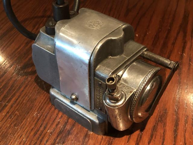

La magneto correcte pour les carters Bullet d'avant 1956 serait quelque chose comme celle-ci, (soit Lucas ou BTH) ou Magdyno Lucas MO1.
Photo: THE TIMINGCHEST.com
Marco, je crois que ton moteur sera récupérable avec du sougage expert (et une bielle en acier cette fois, vilebrequin équilibré à 61%), les dégâts semblent être moins graves qu'au carter australien.

Messagepar claude et flo condrieu » 10 sept. 2026, 14:11
A cet endroit, il n'y a pas d'effort particulier, le trou n'est pas énorme.
C'est jouable !
