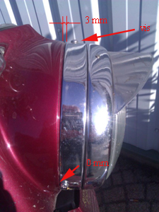

Sur mon Electra EFI, j'éclaire trop haut et je crée une gêne pour les véhicules en face.
Savez-vous comment on règle la hauteur des feux de croisements ?

j'ai posé cette question sur le site il y a quelques temps....
viewtopic.php?f=32&t=11197
depuis j'ai réglé le problème , en fait j'ai dévissé au maxi la vis cruciforme sur le dessus et baissé l'optique vers le bas, 2 a 3mm suffisent pour avoir un faisceau lumineux bien dirigé, et depuis je n'ébloui plus personne.
c'est vrai que ça laisse un "jour irrégulier mais c'est très efficace.

Tit34 a écrit :Bonjour,
http://royalenfieldlesite.com/forum/vie ... 32&t=11197
Super, je vais regarder, merci !

Sur mon électra, j'ai le même problème.
Il est survenu lorsque j'ai monté la casquette de phare.
Son épaisseur a fait que le haut de l'optique a été décalée vers l'arrière et donc que l'éclairage est trop haut.
Une solution est de mettre en bas de l'optique un fil de fer de la même épaisseur que la casquette.
Mais bonjour le montage ! Déjà qu'avec la casquette c'est pas évident, alors avec une deuxième épaisseur ce ne doit pas être simple.
En fait on retire le jeu nécessaire au montage de l'optique dans son logement.
On ne peut tout avoir : l'esthétique de la casquette et le montage aisé. Faut choisir.

On avait eu cette discussion il y a déjà longtemps (2007 ou 2008).
L'un d'entre nous avait, si mes souvenirs sont bons, coincé un trombone ou son équivalent derrière la partie haute de l'optique.
Sinon, il me semble que Hitc Bip vend un cerclage réglable.
A vérifier si ce dernier fait le travail et peut taller sur vos zéffies.

Pas besoin d'Hitchcock, une lime ronde suffit, pour ovaliser les trous de fixation.
