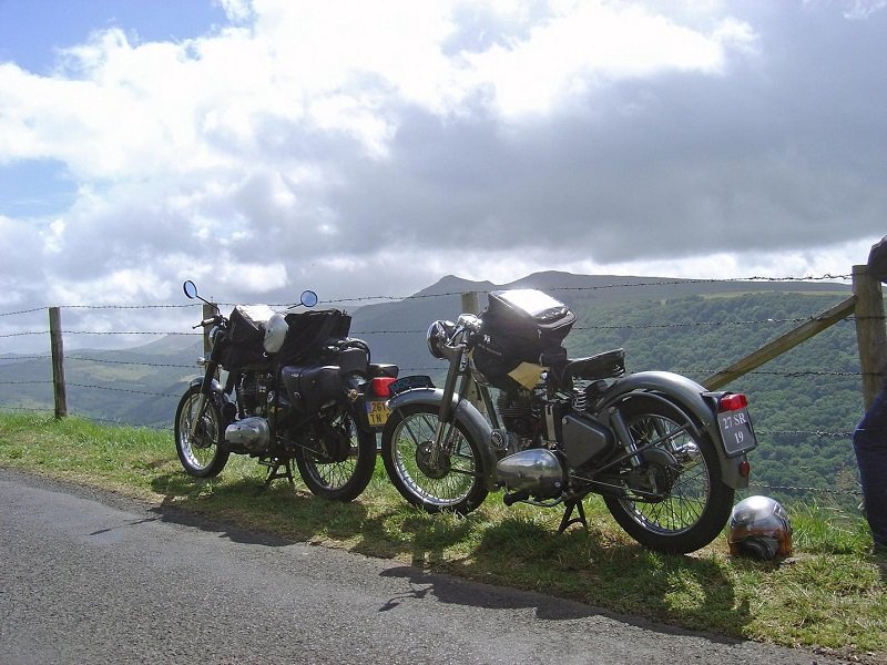

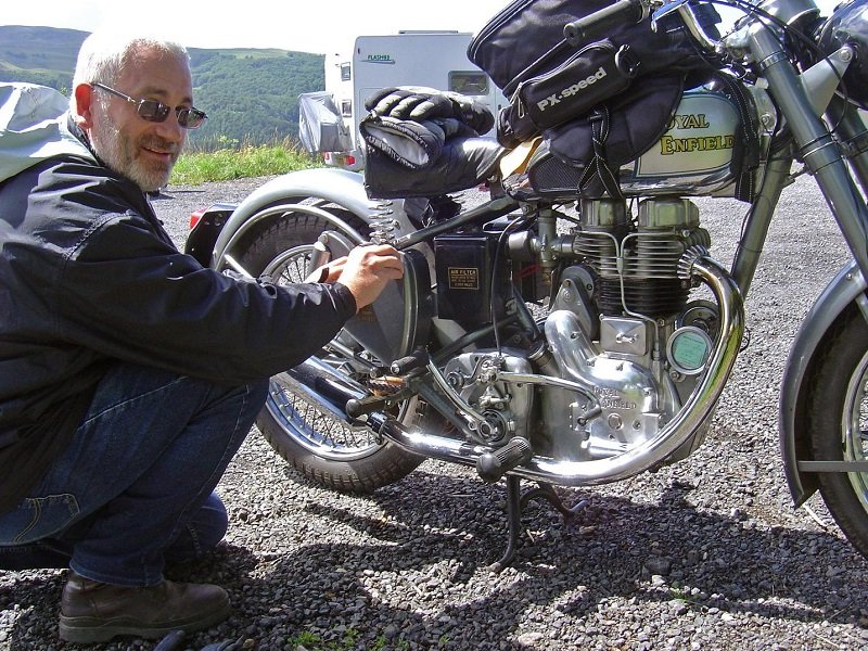

Salut Royalcati,
J'ai retrouvé ces photos prises récemment lors de l’ascension du Puy Mary en 2008 avec l' ami Nelska
Il s'agit de la moto que Jacques avait remise en état.
Re: Restauration 350 Bullet (1952)
Messagepar filou » 05 juin 2019, 21:01
Elle paraît neuve cette moto !

Messagepar JacquesD » 06 juin 2019, 09:29
Non bien sûr elle n'était pas neuve, mais si le salopiau de vendeur germain avait vendu avec un tas de travaux à faire :ipleut:, il l'avait tout de même bien repeinte. :mouais:

Limobull a écrit :Salut Royalcati,
Sublime !!
