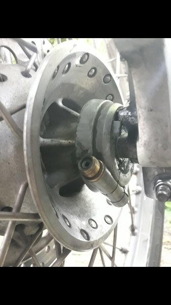

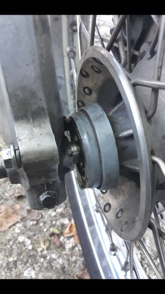

Salut à tous ! Je me suis mangé un polonais sur l'arrivée à Venise et le garde boue avant à bien prit aussi.
Par chance la roue avant à l'air d'avoir tenue le coup.
Pour pouvoir redresser le garde boue il a fallu tomber la roue avant (le garde boue frottait) mais au remontage on a un petit doute : y a t'il une pièce entre le capteur de vitesse et l'amortisseur sur l'axe avant ? Je vous joins quelques photos.
Pardonnez l'amateurisme de la question mais j'aimerais autant m'éviter une session de guidonnage entre Venise et Bordeaux !
Merci, prenez soin de vous, évitez les polonais et n'oubliez pas de regarder devant vous ! :oops:

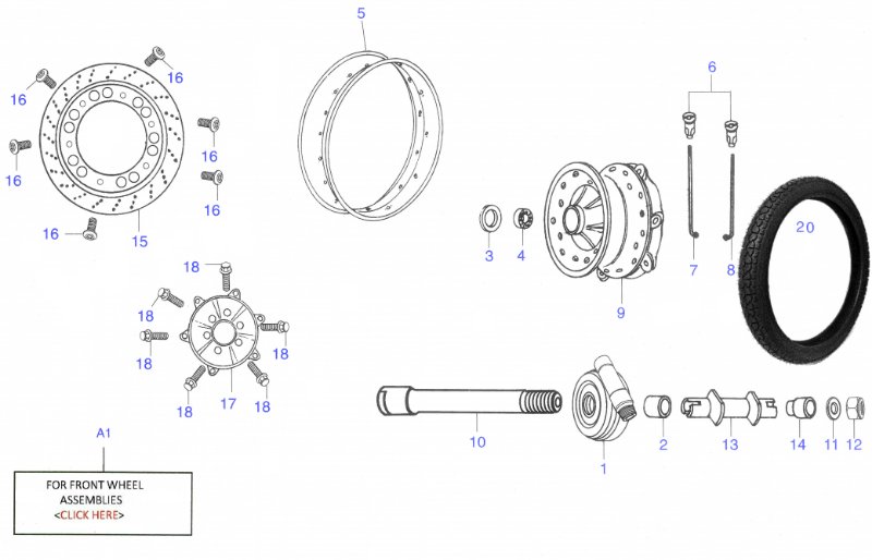

Messagepar louis 911 » 23 juin 2019, 18:18
Si ça peu t' aider.

Messagepar ThéoJ » 23 juin 2019, 18:21
Grand merci !
