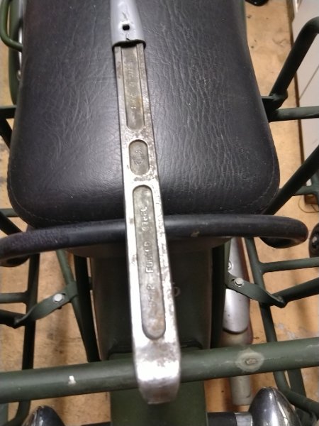

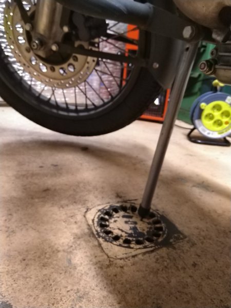

Je me suis fait un outil pour ma classic pour intervention sur les roues.
C'est un tube de récup. de 32 cm, cette côte est importante.
Je la cale sous l'attache avant du moteur pour lever la roue avant :

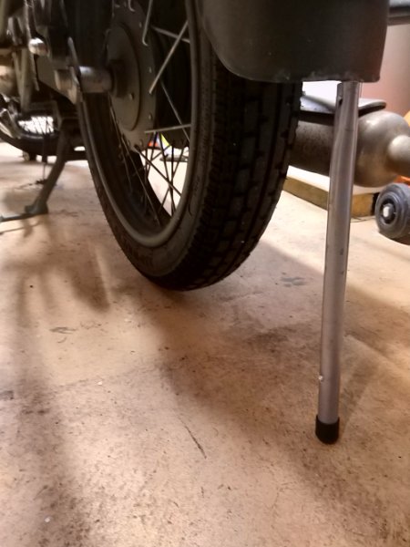

je la cale au bout du garde boue arrière pour intervenir sur la roue arrière :
Et j'ai aplati une extrémité pour m'en servir de rallonge de démonte pneu :
J'ai conservé l'embout plastique pour la boue.
Avant, je l'avais faite en bois mais elle a servi pour démarrer un feu.
