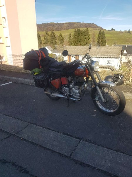

Messagepar fab le motard » 09 févr. 2024, 16:22
si tu roules seul, il est beaucoup mieux de mettre le gros sac sur la selle passager que sur le lointain porte bagage
trop de poids en arrière.
sur la mienne :
j'enleverais bien ce gros porte bagage arriere, qui ne sert que pour les choses légères
si je mets du poids, l'avant est trop léger.
je garde ce gros porte bagage, car il permet d'y accrocher les sacoches

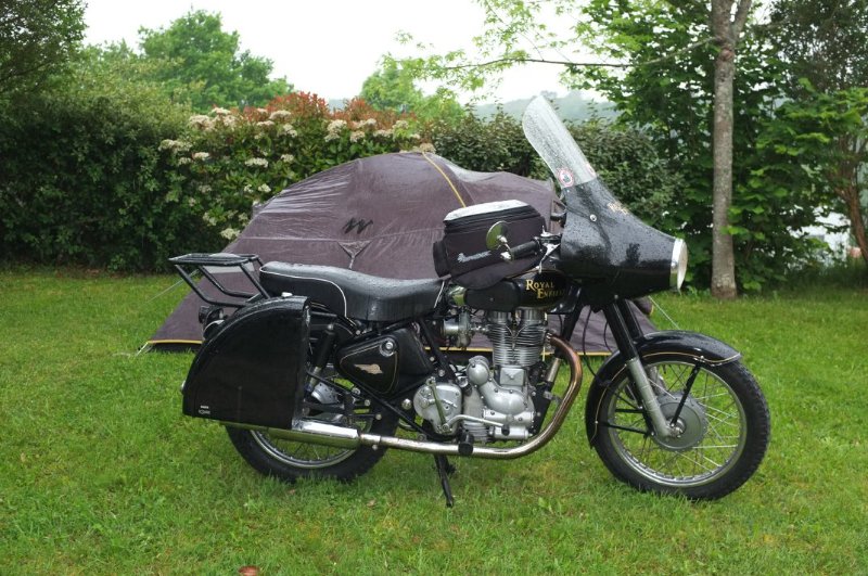

fab le motard a écrit :si tu roules seul, il est beaucoup mieux de mettre le gros sac sur la selle passager que sur le lointain porte bagage
sur la mienne :
Tout à fait d'accord avec ces conseils judicieux.

Messagepar druid » 09 févr. 2024, 18:10
Porte-bagages et sacoches sur ma "fonte"
sur la mienne :
Touts les poids lourds sont dans les sacoches, que j'ai voulu grandes, avec donc un centre de gravité abaissé.
Compter 7kg par sacoche, sacoche comprise. La sacoche de réservoir, équipée arrive à 4,5kg.
Le sac lui contiendra que mes fringues et affaires de toilettes pour maxi 3 semaines de balade. Cela va par chercher loin, je pense moins de 7 kg à l'arrière, sac compris. Pas de quoi s'affoler.
Donc une charge totale donc de 25kg environ. Sur l'Himalayan, vu le poids du Top-case et des valises alu, j'arrivais à 40kg environ.
Messages : 34261
Re: TRAVAUX ET EQUIPEMENTS SUR NOUVELLE BULLET 350
Messagepar fab le motard » 09 févr. 2024, 19:22
Dans le sac je met tout et camping donc y a un peubde poids
