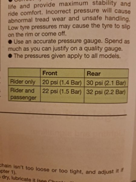

Si je peux me permettre...
1.5 bar dans le pneu avant c'est vraiment pas beaucoup!
Mon concess me préconisait 1.9, 2.0.
A vérifier. :D
Re: Fiche de trucs pratiques RE Classic 500
Posté : 06 août 2024, 08:20
par louis 911
corto71 a écrit :Si je peux me permettre...
A vérifier. :D
Oui à l' avant minimum 1,8 bar, 1,5 ça commence a être en sous gonflage, parfois il y a des erreurs de traduction dans le carnet, pareil pour l' huile moteur 2 litres avec changement du filtre ça tombe pil poil :) .
A vérifier. :D
C'est aussi ce que je me dis (d'ailleurs, mon pneu avant est gonflé à 1.8 je crois). Pourtant, même le Haynes Manuel donne ces pressions...
Je vas modifier mon doc avec des pressions plus réalistes
A vérifier. :D
C'est aussi ce que je me suis dit, sûrement une erreur de traduction, mais même dans le Haynes Manual les pressions sont basses, ce qui m'a aussi étonné
Pour la vidange, je tombe toujours en 2 et 2.3L aussi. Il faut de toute façon vérifier au fur à mesure que l'on rempli

par mimi.lulu
Bonne idée.
Concernant la pression des pneus, les pressions basses sont surtout pour les anciens modèles à carbu.
C'est vrai que Marco par exemple sur son modèle carbu roule avec des pneus très peu gonflés. Moi je montais facilement à 2 kg sur l'EFI.

mimi.lulu a écrit :Bonne idée.
Aah je n'avais pas pensé à ça!
RE n'a pas dû mettre à jour ses pressions de pneu pour les EFI
