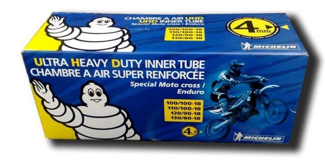

Avant de poster j'ai recherché sur le forum et sur des sites internet sans trouvé de réponse précise.
Je suis à la recherche de chambre à air pour la Classic, modèle renforcé 4mm pour du 3.0 x 18 / 120 80 x 18 valve TR4 et ne trouve pas de taille correspondante.
Je fais donc appel aux spécialistes de ce forum afin de savoir "ce qui pourrait passer" et dans quel marque...
Sachant que chez michelin je ne trouve que ça:
:boire: Merci par avance

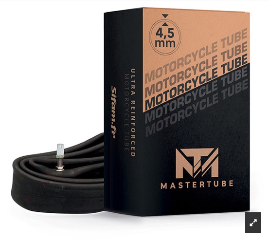

Messagepar T Max 66 » 22 nov. 2024, 16:17
Et la ?
https://www.mc-bike-perpignan.com/produ ... -130-80-18

Je l'ai vu, mais à moins que je me trompe la valve n'est pas une TR4 ... et sur ton lien, ils ne précisent pas non plus...

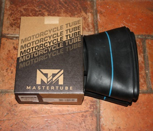

Si c est ecrit TR4, faut lire :D et meme deux fois :MDR: :MDR: :MDR:
Mastertube - Chambre à air - 3.5/4.1-18 Tr4
Chambre à Air 3.5/4.1-18 Tr4
Pneu en :
130/70-18
110/80-18
120/80-18
130/80-18
100/90-18
110/90-18
120/90-18
Le bouchon de valve fait office de démonte obus.

:LOL: :LOL: :LOL: Bon sang....Mon chat a encore léché mes lunettes, je n'y voyais rien......... :polom:
:boire: Merci, je commande :chapo:
