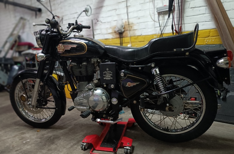

Voilà, pour ceux qui ont suivi ma présentation, mes soucis et recherches de quelques pièces, la voilà prête au CT pour son importation en Belgitude.. reste néanmoins les bouchons extérieur du nouveau guidon ( achetés, arriveront bientôt)
Pour résumer :
* Réparation cosse de batterie
* Remplacement de la jauge de réservoir carburant
* Remplacement du guidon et câble gaz
* Nettoyage complet circuit alimentation avec produit spécifique pour le moteur et l'injection
* Petits réglages des différents câbles
* Changement bougie
* Changement filtre à air
Etc..
Reste à acheter le carburant synthétique et voir si il y a une différence
Prendre RDV pour le CT
Bilan actuel, démarre très facilement au démarreur et kick
Les fumées ont disparues et ralenti très stable.
Content..
PS: j'ai enlevé le porte-bagages pour l'instant

- IMG_20250129_171947.jpg (170.78 Kio) Vu 2477 fois
