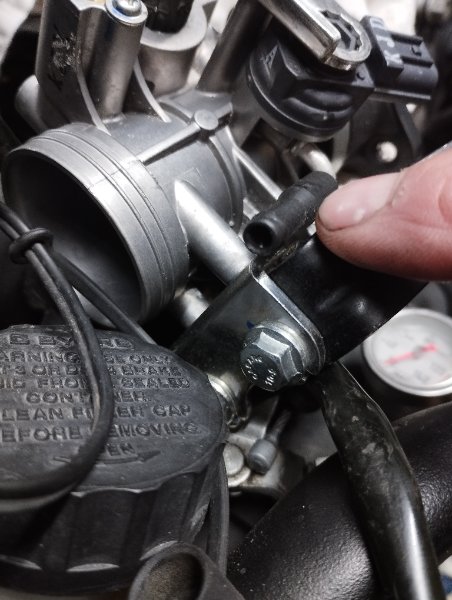

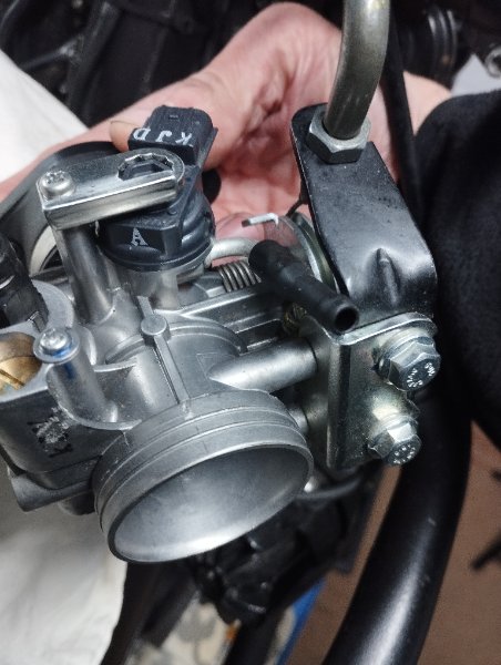

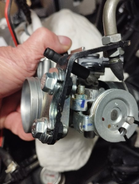

Bonjour à tous,
Suite à un démontage et remontage de l'Himalayan 2020 de mon gamin pour une très grosse révision et quelques modifications, j'ai un tuyau courbé avec départ métallique du corps d'injection, qui se termine par un tuyau en plastique noir, sur lequel je ne sais pas quel tuyau y brancher ?
Un des tuyaux venant du réservoir d'essence ?
Un trop plein d'essence du corps d'injection ?
Ou alors rien ? :mouais:
Si quelqu'un à une idée, ou un photo de sa moto coté droit près du palonnier d'accélérateur, ça serait sympa ;)

Rien vu sur mes photos anciennes (J'ai plus d'Himalayan). Quand tu présentes le corps d'injection sur la culasse, cet embout part vers l'avant ou vers l'arrière ?

C'est le système EVAP, donc une durite reliée au canister sous le moteur est branchée dessus.

Ce tube part vers l'arrière de la moto, et comme tout le système EVAP a été supprimé par mon gamin il y a trois ans, sur le coup je n'ai pas fait le rapprochement. En effet, après avoir recherché sur youtube la suppression du canister un tube part bien du corps d'injection vers le sabot pour rejoindre le système EVAP.
La réponse de plouf confirme bien ce branchement. Il ne me reste plus qu'à mettre un tuyau, un peu comme le trop plein d'essence, dirigé vers le bas de la moto.
Merci pour votre aide ! :old:

Il vaudrait mieux mettre un bouchon qu'une durite.
Si le système a été supprimé cela va faire une prise d'air parasite au niveau de l'admission et qui ne passe pas par le filtre à air...

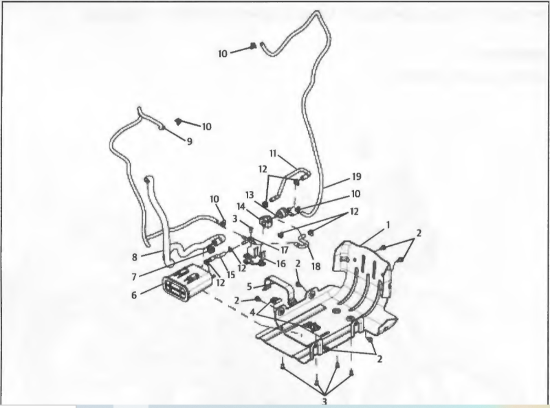

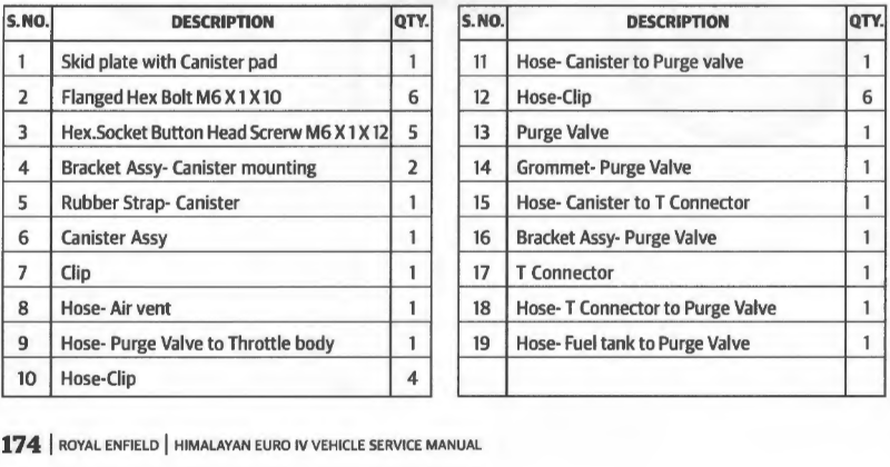

Il y a pas mal de choses sur le site :
- Manuel d’atelier du moteur LS410 de l’Himalayan Euro4 EFI (en anglais) : http://www.royalenfieldlesite.fr/spip/s ... article630
- Manuel d’atelier Himalayan 410 Euro 4 EFi et ABS (en anglais) : http://www.royalenfieldlesite.fr/spip/s ... article629
VANNE DE PURGE
La soupape de purge est une soupape unidirectionnelle à commande mécanique. Lorsque le moteur est arrêté, la soupape de purge est fermée. Lorsque le moteur est démarré, la dépression créée dans l'orifice d'aspiration est utilisée pour ouvrir cette soupape unidirectionnelle et permettre aux vapeurs d'entrer dans l'orifice d'admission.
Le système de contrôle des émissions par évaporation EVAP qui équipe nos motos empêche les vapeurs d'essence de s'échapper du réservoir dans l'atmosphère.
Dès que la moto est garée après avoir roulé ou qu'elle est garée au soleil, le rayonnement chaud du moteur/de la lumière du soleil fait chauffer le carburant dans le réservoir et libère des vapeurs de carburant.
Le système EVAP empêche que ces vapeurs de carburant recyclées dans le moteur, ne se répandent dans l'atmosphère et permet qu'elles ne soient stockées dans un réservoir à charbon.
Dès que le moteur est démarré, ces vapeurs sont évacuées de la boîte à charbon vers la chambre de combustion.
Le système se compose d'un réservoir, d'une soupape de purge, de tuyaux en caoutchouc, de connecteurs et d'un bouchon de réservoir de carburant étanche.
(Traduction automatique : DeepL Translate)
Système EVAP Himalayan 411 _ 1.png (218.27 Kio) Vu 2294 fois
Système EVAP Himalayan 411 _ 2.png (220.31 Kio) Vu 2294 fois
