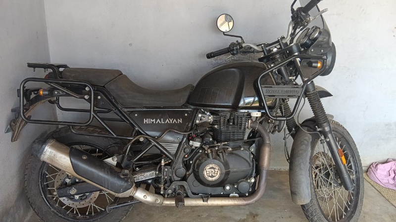

Pas de chance pour moi, mon Himalayan a été entièrement noyée par la rivière voisine sortie de son lit. Pour vous donner une idée, l'eau était au niveau des rétroviseurs
N'étant pas sur place, j'ai envoyé un mécano qui a procédé à la rinçage du moteur au pétrole (c'est sa technique), démontage de tout le faisceau pour souffler les connecteurs, vidange et, devinez quoi, la moto a redémarré comme en 40. D"après lui, seul le Klaxon ne fonctionne plus. Ils ont refait une vidange après un peu de route.
Bon, j'attend de voir tout ça en vrai, notamment les compteurs, afficheurs et autres "tripers", ça m'étonnerait qu'ils ne présentent pas de buée. Mais tout ça est plutôt une bonne nouvelle, je n'ai fait que quelques kilomètres avec cette Himalayan très récemment achetée.

Salut Loïc, désolé pour toi.
A ta place je serais un peu septique, tout comme toi, au sujet des compteurs et autres tripper mais aussi au niveau de l'ECU.
Je ne sais pas si ton assurance couvre ce genre de dégâts mais en tous cas je mettrais une réserve sur le bon fonctionnement de toute la partie électronique.
Tiens nous au courant de la suite. ;)

Comme le dit Alain, l'électronique est à surveiller et une déclaration à l'assurance s'impose pour prévenir tes arrières. Cependant qu'elle ait redémarré en dit long sur la " resilience " du matériel.

Un coup d'oeil aux roulements avec nettoyage/graissage pourrait être utile, particulièrement celui de la colonne je dirais.
Pour la suspension arrière c'est vite contrôlé.
Remplacement systématique de la totalité des relais, peut-être pas une mauvaise idée ?

Ouais, le problème va être l'oxydation qui va s'installer, notamment sur les composants électriques et électroniques.
