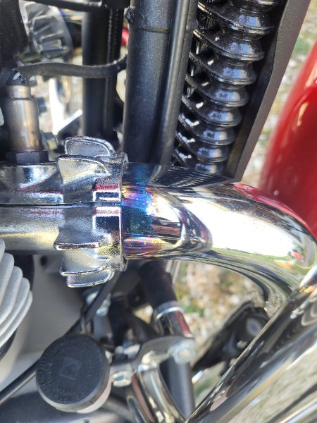

Depuis ces messages de 2008, quelqu'un connaît-il un progrès en la matière? (3800 km)
Le chanteur Christophe chantait: les pots bleus, ceux qui rendent les gens heureux
bon, alors ça y est, je les ai.
- bleuissement des tubes d'échappement.jpg (69.24 Kio) Vu 408 fois

Le bleuissement, compte tenu de la maigre quantité d'essence que l'injection envoie dans le moteur des motos modernes et la présence de catalyseurs, est malheureusement normal.
Ça chauffe !
Raison pour laquelle, entre autres choses, les tubes d'échappement sont souvent doublés, comme c'est le cas sur ta Royal-Enfield.
Malgré cela, il arrive, notamment juste à la sortie de la culasse, d'où la double paroi ne démarre pas forcément, que ça bleuisse.
Moi, je ne trouve pas ça moche.
Ça chauffe !

OK merci, alors restons zen
