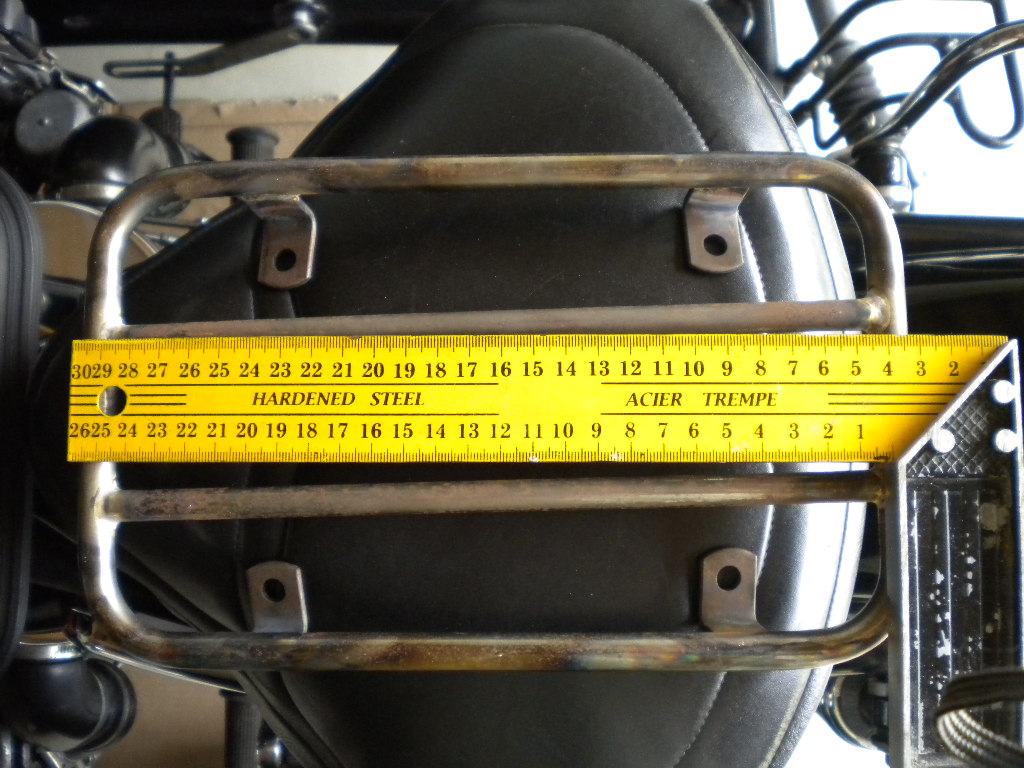

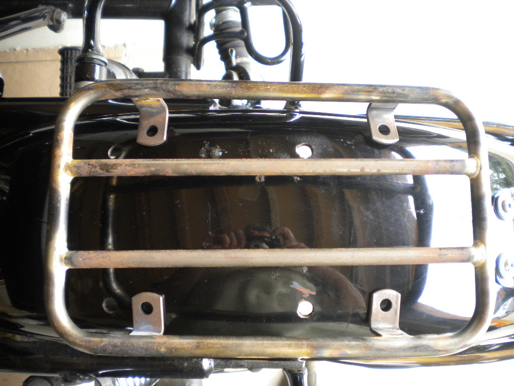

Epilogue
J'avais trouvé un porte bagage chez Oltimer en Pologne ex stock URSS
Reçu rapidement mais problème d'équerrage.
Alors j'ai retourné le truc
Mais tout ça c'était il y a longtemps ;)
