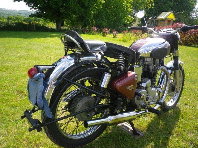

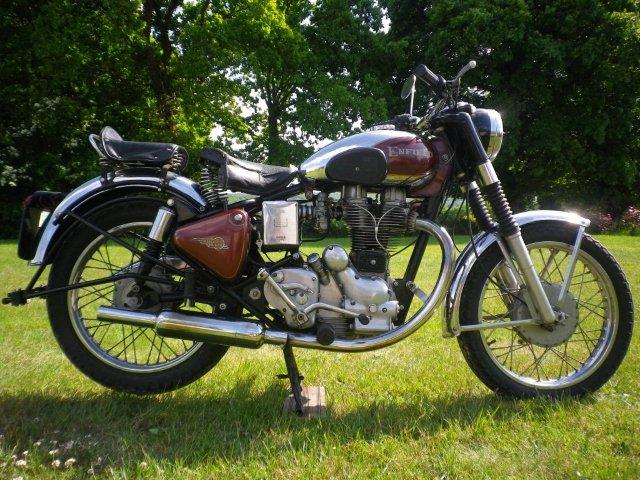

Messagepar anniejeanclaude » 21 mars 2014, 21:44
J'ai réalisé cet attelage.
Ci joint qq photos. :Bigsmile:
J'entends le loup, le renard et la Bullet ..........
Messages : 6080
Re: Dans la série importation : la monoroue.
Messagepar Limobull » 21 mars 2014, 21:48
Et t'attelle quoi là-dessus? Pas une Inder en tout cas :wink:
