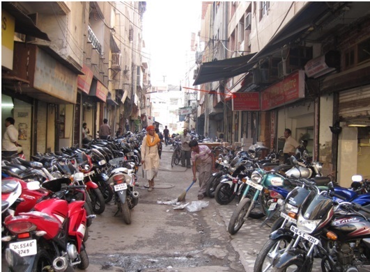

Depuis début 2012, je travaillais en Inde, dans le Rajasthan, entre Jodhpur et Jaiselmer. Un voyage au voisin Népal, fin 2012, m’a fait découvrir la Bullet (il y en a des dizaines à tous les coins de rue !!). A partir de ce moment-là, je me suis mis en tête qu’il me fallait la même.
J’ai alors commencé à chercher un revendeur en Inde qui pourrait m’aider à en importer une en France. Après plusieurs semaines de recherche sur internet et plusieurs mails de sollicitations, j’ai reçu deux réponses de revendeurs à Delhi qui me propose des motos refaites à neuf autour d’un châssis et d’un carter moteur de plus de 30 ans. Une proposition retient particulièrement mon attention, celle de Tony Bullet Center (sister shop : Delhi bullet center, http://www.delhibulletcentre.com/g2restoring.html). Je peux tout choisir : de la couleur de la moto, au type de selle en passant par les clignotants, les freins et surtout le type de boite (boite 4 avec sélecteur à droite évidemment !!). Profitant d’un déplacement professionnel à Delhi, je vais rendre visite à Rajesh Trehan le gérant, qui se tient bien droit devant son magasin (à droite) :
Après deux heures de discussion autour d’un chai (thé indien), nous nous sommes mis d’accord sur toutes les options, le prix et le délai de fabrication (2 mois, j’y croyais à ce moment-là…). Je ne réfléchis pas trop et je me lance, je lui fais le premier virement pour lancer la fabrication le 14/02/2013.
