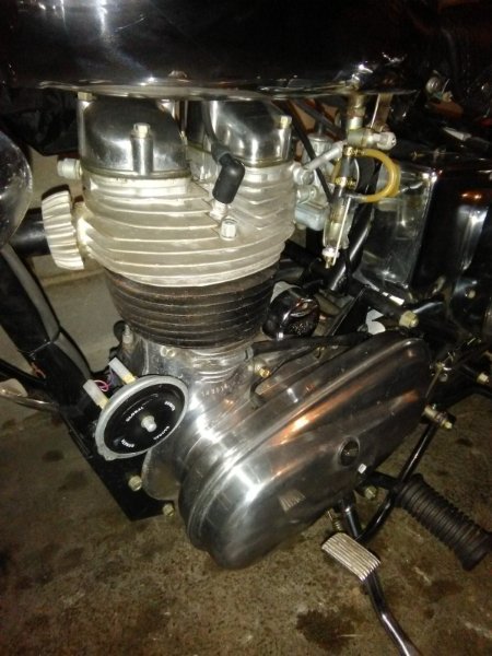

Merci, quand a la cylindre j'ai pas encore démonte mais au vue de la puissance démoniaque...
Voici une photo du moteur
[url=http://img18126.imagevenue.com/img.php?image=130438896_IMG_20190127_185413_122_506lo.jpg]
Je l'ai faite tourner hier sans le silencieux en straigh pipe pour le plaisir...mais la boite de vitesse fait ce qu'elle veut, il va faloir que je regarde ca. :polom:

Une vue de la face nord permettrait de mieux voir l'ailetage de la culasse et de différencier à coup sûr entre 350 et 500.
Ou bien un zoom sur le N° frappé à la base du cylindre (sur le carter d'embiellage)

Pour connaître la cylindrée, nul besoin de démonter:
- la 500 a une culasse qui a des pointes à l'avant droit;
- le tube d'échappement de la 500 a un diamètre de 44,5 mm, celui de la 350 est de 38,1 mm.
Ces différences sautent aux yeux de qui les connaît.
Les photos utiles sont donc celles du côté droit du moteur.

D'apres les aillettes et le diametre de l’échappement c'est bien une 350cc, je vais envoyer le dossier FFVE sans l'assurance et sans le certificat de cession, en esperant que ce soit bon.
Une ptite photos pour les yeux mais attention ca brille...
