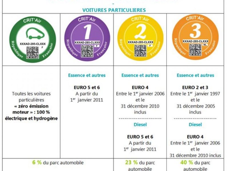

Je me dis: "chouette j'ai enfin une moto presque récente qui pourra encore rouler qq années à Strasbourg et dans d'autres ZFE avec une vignette crit'air 2". (il est indiqué sur les différents tableaux qu'un véhicule dont la première mise en circulation et postérieure à 2007 bénéficie de cette notation)

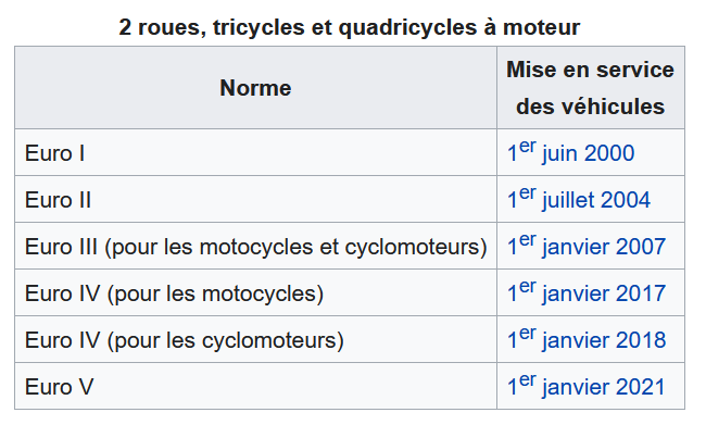

Mets-nous une photo de ta Bullet 2009.
(Je crois voir une homologation de 2006).
Si c'est une Classic de 2009 (les toutes premières), il pourrait bien y avoir une erreur sur ta carte grise.
RE avait semble-t-il a obtenu une dérogation d'un an supplémentaire pour écouler son stock Euro 2 (jusqu'à fin 2007).
De 2008 à 2016 les modèles Royal Enfield sont tous Euro 3.

De mémoire ma Classic était euro 3, ce qui est logique puisque les derniers modèles de Classic sortis étaient euro 4.
Donc les premières Classic étaient Crit'air 2 et les dernières Crit'air 1.
Il faudrait que Jean-do qui a la même nous dise ce qui est marqué sur sa carte grise.
Il peut y avoir une erreur ça arrive et ça m'est arrivé il y a longtemps avec une de mes voitures. Seulement pour faire rectifier tu risque de devoir repasser aux mines.
Re: vignette Crit'air et norme euro
Posté : 08 juin 2022, 07:31
par nirlo
Phil.K a écrit :la ligne V9 qui sur ma carte indique: 97/24*2006/120 euro2
les mentions portées sur la CG de mon ancienne Classic sont les mêmes, au classement Euro près :
Je confirme donc mes propos précédents, les Classic sont Euro 3 donc crit'air 2. Que la tienne ait été immatriculée la première fois en 2009 et la mienne en 2011 n'y change rien à l'affaire, il s'agit du même modèle. Il y a très certainement une erreur de commise sur la classification Euro en ce qui concerne ta machine.

Ici tu nous montres ce qui concerne les voitures particulières. Les motocyclettes répondent à d'autres critères.
La Classic de Phil.K est visiblement catégorisée euro 2 par erreur.
