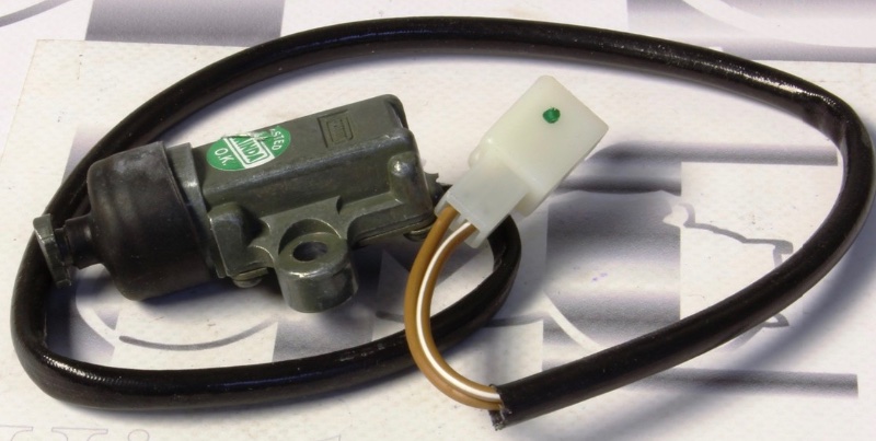

Et qu'oui-ce que c'est que cette pièce étrange en dessous ? :mouais:

Fabyus a écrit :Merci ! Demain dès l'aube je re-check l'anti-parasite mais j'avais regardé quand la belle s'est endormie net..
Un contacteur de Béquille.
Sur les Euro3 tu peux pas démarrer béquille latérale basse.
Sur les Euro4 tu peux, mais le moteur se coupe quand tu passes la 1ère.
En théorie Jean-Pierre, en théorie ! :D
