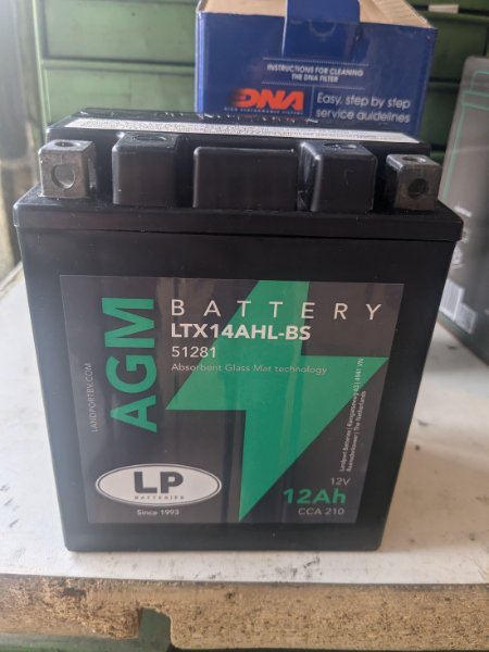

Sur ma classic 500 2015 euro3, j'avais une batterie standard Yuasa que j'avais changé il y a 4 ans.
Elle donnait encore 12V mais n'avait plus la niaque pour le démarreur.
Diagnostic confirmé par un vendeur de batterie à Sallanches: HS (peut-être à cause du TT, les secousses)
Il m'a conseillé un modèle avec de la fibre de verre dedans et qui est entre la standard et la gel, elle n'a pas de tuyau de trop plein.
78€, elle est de la même dimension sauf la hauteur, moins 5mm.
+ du bon côté
A voir à l'usage.

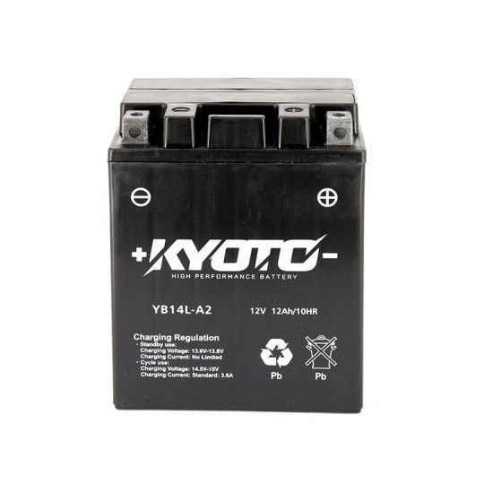

Même chose sur mon Euro4 de 2018 il y a 2 mois,batterie AGM sans entretien, dimensions identiques, cosses du même côté également.
Payé 64,90 € livraison incluse là : https://batteriepower.com/batterie-yb14l-a2-kyoto-281.html
