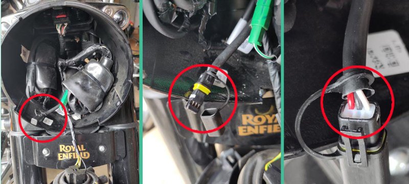

Pour suivre le post de Cose: pose du GPS sur la Classic350. et branchement dans le logement de phare.
J'ai donc cherché le "accessory connector", repéré en Y/W et BK sur le schéma, dans le logement du phare.
(Le schéma électriques de la meteor350 est le même que celui de la Classic350 et renseigne un "accessory connector".)
Là j'ai trouvé un connecteur libre à trois fils: rouge, noir et blanc.
Retour sur les schémas: sauf erreur, aucune trace d'un connecteur vide RD, WH & BK
Conclusion: sont-ce les bons schémas?
(Ah oui, on est chez Royal Enfield! Dans les anciennes Fontes, il y avait autant de schémas que de machines!)
Question: Est-ce connecteur là, à trois fils,sur lequel brancher le GPS (à deux fils:rouge et noir)?
(je n'ai pas contrôler le courant 12V de ce connecteur)
Y a t-il un autre connecteur à fil Y/W et BK ailleurs?
Merci de vos réponses.
