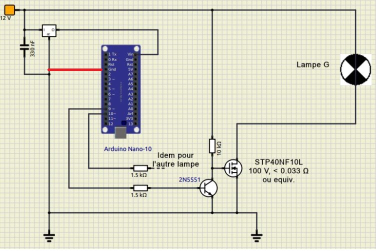

Messagepar pprabi » 30 nov. 2023, 10:16
Salut Geo-42,
très bien cette "bidouille", je dirai même plus : lumineuse! :D
Une petite suggestion sur le schéma de câblage général, juste rajouter le GND de l'arduino comme ici en rouge et peut-être une diode genre 4001 sur léntrée 12V contre les inversions de polarité?

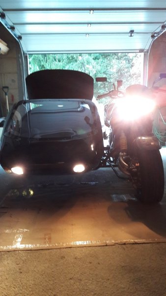

Sur mon side j'ai 2 antibrouillards qui éclairent bien le côté droit, j'aime bien voir ou je pose la roue du panier ;)
Sur l'interceptor jamais roulé de nuit encore...
Eric.

Messagepar Geo_42 » 10 févr. 2024, 11:31
Salut pprabi,
J'ai corrigé l'erreur de schéma dans mon message d'origine, encore merci, y en a qui suivent . . .
Tu me donnes une idée avec ton système d'éclairage, je vais modifier le programme pour obtenir
que le phare de droite ne s'éteigne qu'en virage à gauche quand le phare gauche s'allumera.
Le reste du temps le phare droit restera donc allumé.
Ça me parait très rationnel . . . pour l'instant.
Si ça me parait satisfaisant je rajouterai l'option au dossier.

Salut Géo42,
mais de rien, en effet c'est à expérimenter aussi ta nouvelle idée :FB:
Sur le side j'avais installé 2 ampoules Led qui n'auront duré que 3-4 mois :rou: , j'ai retenté le coup avec d'autres mais ventilées cette fois , à suivre...
En code il y a déjà une nette différence mais en feux de route c'est plein jour! C'est illégal sans doute, si je l'emmène au CT (c'est loin d'être sûr) je remonterai les H4.
A+
