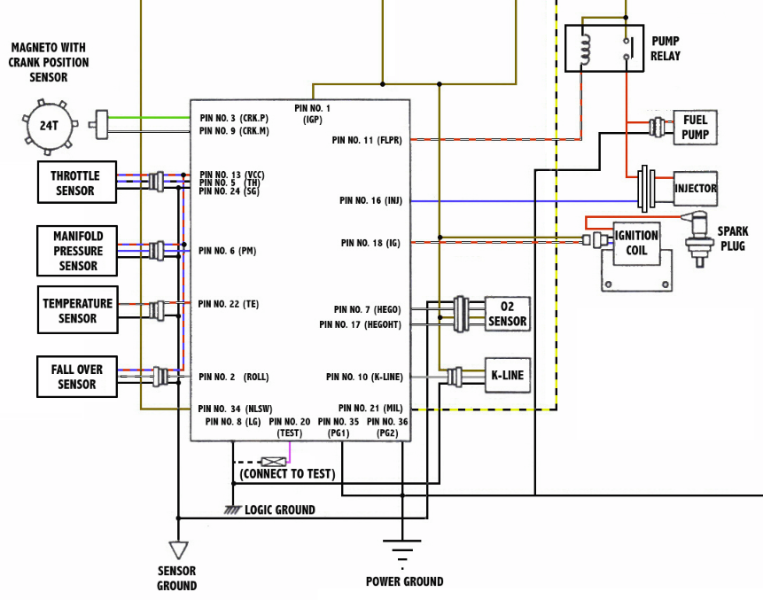

Messages : 19588
Re: Panne électrique pour commencer l'année...
Messagepar Daniel78 » 01 juin 2020, 11:08
Une Thunderbird de 2016 ça ressemble à çà.
C'est un moteur UCE.
Messagepar yvesmetz » 01 juin 2020, 11:16
Certainement que quelques diodes du module d'allumage-injection n'ont pu résister à cette surtension .
En essayer un autre, de module, j'vois qu'ça à faire chez toi .
Messages : 19588
Messagepar Daniel78 » 01 juin 2020, 11:25
Rolo a écrit :
Daniel78 a écrit :
Rolo a écrit :... Ce qui me « perturbe » c’est que le fusible brule seulement quand je met le contact, pas quand je lance le moteur.
Qu'entends-tu par, lancer le moteur ? Sans contact ?!
Fais un essai boitier ECU débranché.
Schéma électrique : http://www.royalenfieldlesite.fr/spip/I ... _chart.png
En sequence, je met le contact, le fusible brule, mais le moteur tourne au demarreur. Pas de bruit a la pompe et de jus aux bougies.
Je fais faire le test avec le boitier ECU debranche demain. Mrci bcp !
Si tu regardes les schémas de principe, tu verras qu'il y a 4 circuits plus ou moins séparés : http://www.royalenfieldlesite.fr/spip/s ... article595
Le circuit de charge.
Le circuit de démarrage - (ton démarreur tourne et entraine ton moteur qui ne démarre pas)
Le circuit d'accessoires - (avertisseur, éclairage, ...)
Le circuit principal, qui alimente tout le reste.
Que l'on soit bien d'accord. Avec ton boitier ECU débranché, ton moteur de fonctionnera pas.
C'est juste pour voir si ton fusible 3 continue à fondre lorsque tu mets le contact.
Le boitier ECU commande à peu près tout sur ta moto.
La pompe à carburant, l'injection, l'allumage, etc...
Tu trouveras toutes les infos dans le manuel d'atelier sur le site : http://www.royalenfieldlesite.fr/spip/s ... article612
