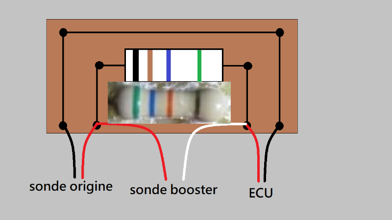

oliferne a écrit :Non pas une self,...
Comment le sais-tu ?
A l’œil c'est impossible à savoir. Et ça expliquerait les couleurs incohérentes.
Sur ton dessin la résistance est dessinée à l'envers par rapport à la photo.
montage booster.png (85.18 Kio) Vu 2302 fois
oliferne a écrit :... oui en série.
Alors c'est très bizarre.

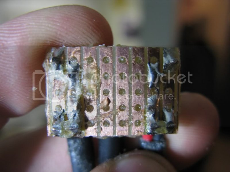

oliferne a écrit :Pour ceux que ça intéresse voila l'électronique de pointe dans le boitier miracle (modèle pour 650 RE) et les courbes de compensation de température. Une sonde PT100 (non visible, fils rouge et blanc au millieu) plus une résistance (1 ou 3 Mégohms, j'hésite entre marron et orange) en parallèle. Merci à Youssef qui m'a transmis la photo et les courbes.
173990830_10159040314741826_8688471802917305237_n.jpg174610182_10159040315596826_6522098899976234182_n.jpg
Le coté pile du circuit et le lien vers le gars qui l'a ouvert et étudié : https://f800riders.org/forum/showthread ... tor-module.
C'est bien une R de 56 K.

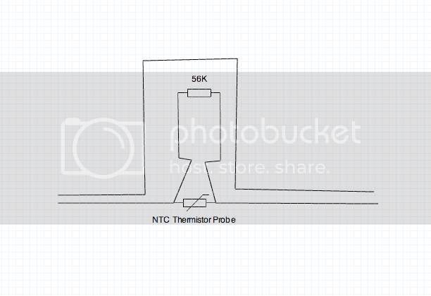

Merci Jicé pour la confirmation de la résistance de 56 Kohms.
Mais comme semble l'expliquer le gars, avec la résistance et la seconde thermistance en série du montage d'origine, ça deviendrait trop riche dans certains cas.
Il a fini par virer le Boosterplug sur sa F800S.

oliferne
Messages : 215
Re: Boosterplug
Messagepar oliferne » 19 avr. 2021, 16:46
Juste explique moi l'intérêt d'une self dans ce genre de montage, je suis curieux. J'avais juste redessiné dans le sens de lecture, mais effectivement j'ai manqué de précision :fesse: . La 56k est aussi courante dans les montages que la 1 mégohm, sauf que là je ne comprends pas pourquoi elle est là. Le gars ayant posté pour un 650 enfield et un autre apparemment aussi pour un 800 BMW avec les mêmes photos (je n'ai eu que celle de l'endroit de l'objet), je commence à avoir plus que des doutes quand à ma source. Là ou je ne me suis pas gouré quand au câblage c'est quand on voit l'envers, la sonde en parallèle avec la résistance est bien en série avec l'autre sonde. Là, je comprends, la sonde du montage abaissant la valeur de température délivrée par l'autre. La 56k est peut-être là pour affiner la mesure.
Merci pour les retours, même si mon orgueil de technicien doit un peu en pâtir! :010:

Le gars avec la F800, émet cette hypothèse.
Qui se tient.
"I believe the serial resistor in parallel is to compensate for when it's EXTREMELY cold and the resistance of the NTC Thermistor probe would be too high."

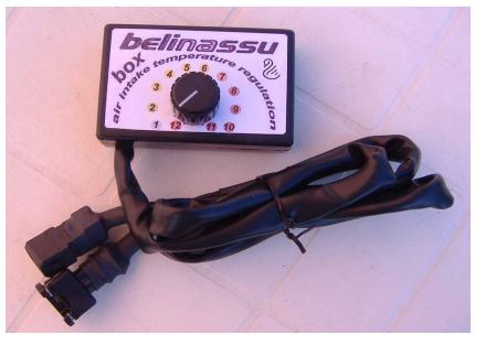

Le module décortiqué en photo provient du modèle avec les connecteurs pour une BMW F800S, mais ils ont l'air de dire que la résistance serait la même pour tout les boîtiers... :grmmml:
L'Italien a depuis créé son site et vend des capteurs de température modifiés et il explique en détail son approche : https://www.belinassu.it/396108570

oliferne a écrit :Tu as raison mais tant que je n'ai pas la valeur de la sonde je ne vois pas comment faire le calcul, d'autant que je n'ai plus confiance dans la courbe transmise. Pas grave j'ai le temps.
L'objectif n'est vraiment pas d'avoir raison. ;)
Juste de confirmer ensemble, en croisant nos connaissances, les infos partagées.
Si cette résistance de 56 Kohms en parallèle est là uniquement pour réguler la valeur envoyée à l'ECU en cas de température sibérienne, ce n'est pas le plus important à mon avis. Car il n'y en a pas (à priori) d'origine.
Pour le calcul si tu y tiens, ce que j'essaierais de faire à ta place, c'est de partir de la valeur que tu veux obtenir.
Tu reprends des mesures que tu as déjà faites : 5°C = 5,53 Kohms, 15°C = 3,52 Kohms, ...
Tu définis de combien tu veux leurrer l'ECU. Si à 15°C tu veux lui faire croire qu'il fait 5°C.
Ça te donne une idée de combien tu dois ajouter en série via une seconde thermistance. Ça ne devrait pas être linéaire.
Mais je reste convaincu que ce genre de truc risque de mettre plus de binz dans la gestion compliquée qui est demandée à l'ECU,
et qui a été définie via un tas de compromis par les metteurs au point de Keihin.
