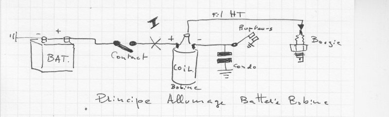

Comme je t'ai dit, tu cables en fils volants.
C'est rapide et ça lève les doutes.
allumage bullet simple.jpg (31.55 Kio) Vu 2043 fois
:bla: Tu commences par un fil direct du positif batterie au positif bobine !!!
:fesse:

ok, merci bien !! comme sur ma brêle de cross, mais y a pas de batterie, c'est sur le volant
