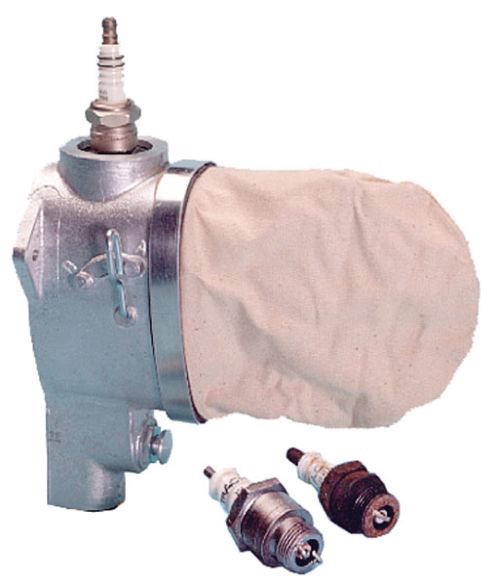

Bougie caca…certains p’tits jeunes doivent se souvenir du ch’tit tube Manufrance
remplit d’aiguilles métalliques et d’essence (ou encore mieux du trichlo…)
sur l’embout duquel on fixait une bougie bien calaminée pour la
nettoyer en astiquant frénétiquement le tube. À quatorze ans on est
expert . Le 2T de la mobylette était peu exigeant, le porte-monnaie
pas assez épais pour changer la Béru (riez !) tous les quatre matins…
Découvert un autre vieux bidule sur internet. Du sable à la place des
aiguilles = Pas de dépôt métallique sur les bougies de nos motosGP :
