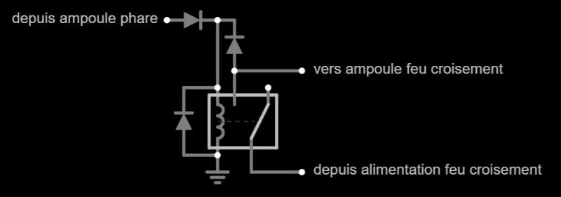

Pour répondre à la demande d'origine, on peut utiliser un relais câblé en auto-alimentation. C'est d'ailleurs de cette manière dont fonctionne l'accessoire de bestforbritts proposé par JD92.
Voici un schéma explicatif.
Il vous faut :
- un relais
- 2 ou 3 diodes (1N4001 par exemple)
- 4 fils
Les 2 fils de droite viennent s'intercaler sur le + de l'alimentation du feu de croisement.
Le fil du haut est relié au + du phare.
Le fil en bas à gauche... à la masse.
Au démarrage de la machine, l'alimentation du feu de croisement est coupée car le relais est inactif.
En faisant un appel de phare, on alimente la bobine du relais, ce qui a 2 conséquences :
- l'activation du relais et l'alimentation du feu de croisement
- l'auto-alimentation de la bobine du relais, qui va donc rester actif jusqu'à coupure du moteur
A noter que la diode du bas est facultative. Elle permet juste de protéger des surtensions à la désactivation de la bobine. Elle est parfois intégrée au relais.
