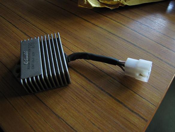

j ai enfin commandé un nouveau recti/regu, les beaux jours de cette semaine m y ont incité.
je l ai pris chez price, par contre il n y a aucun schema de montage, j ai 4 fils en sortie du boitier, vert, blanc, noir et marron.
peut on me confirmer que c et bien vert et blanc pour l alternateur, noir pour la masse au marron au +, j ai pas envie de le griller direct a cause d un mauvais branchement.merci

tommy a écrit :... peut on me confirmer que c et bien vert et blanc pour l alternateur, noir pour la masse au marron au +,...
Oui c'est bien ça.
Tu trouveras plein de schémas électriques sur le site : http://www.royalenfieldlesite.com/spip/ ... article427
Sinon pour être certain fais-toi confirmer par Henry.

Le rupteur est à la masse' quand il est fermé,mais reçoit le jus qui est passé par l'enroulement de ta bobine.
Quant ton rupteur est ouvert,ton contrôleur te dit que tu as du jus,et quand il es fermé,le jus va à la masse,c'est pour cela qu'il ne faut pas laisser le contact sur la bobine moteur à l'arrêt.Sur ton régulateur:le vert et le blanc vont à l'alternateur,le noir à la masse,le marron vers la batterie.Un truc bizarre,le vieux régulateur ressemble à un 6 volt...

apres qql recherche, t as raison, c est bien un regulateur en 6 v, ce qui expliquerais que ma batterie se recharge pas, regulateur 12v inefficace sur une entré alternatif en 6v, je suppose.
sur mes 2 anciens regulateur, il y en a 1 a 3 broche avec masse positive, et l autre a 4 broche (qui je pense est mort) et était monté, avec masse negative.
j avais une batterie 8v (india...), donc alimenter par du 6 v continu, est ce qu une 12 v sera aussi chargé (quand je branche la 12v chargé, j ai de l étincelle)?

Ta bobine 6V si tu la fous en 12v,elle ne va peut être pas aimer.
