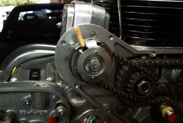

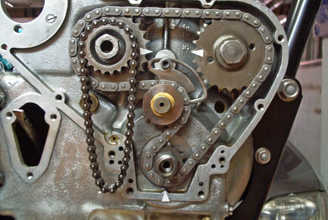

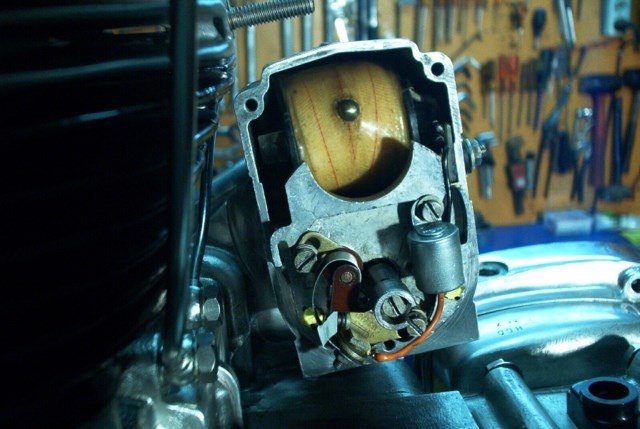

Quelques photos de mon moteur si cela peut t'aider.
- Carter de distribution démonté avec repères de calage
- IM002905_edited [640x480].JPG (89.73 Kio) Vu 4101 fois
- Avance automatique bloquée pleine avance pour calage

- SR 2 sans capot noir. Si pas de jeu dans l'axe, le changement des éléments visibles ne pose pas de problème.
- IM003197 [640x480].JPG (65.77 Kio) Vu 4101 fois

Filou, c'est normal que tu ne vois pas d'huile en excès sur les photos, elles ont été prisent lors du montage du moteur à neuf.
Ensuite, c'est une autre histoire. Disons que mes motos ne fuient pas, elles ne font que transpirer sous l'effort

Il te faut juste ôter le carter des distribution:
- retirer le gros écrou central qui contient l'injecteur faisant passer l'huile sous pression des pompes à l'intérieur du vilebrequin;
- retirer les 12 vis du carter distrib;
- mettre la BV en prise;
- balancer la roue arrière en avant et en arrière pour aider le désaccouplement vis d'entraînement du vilo (= worm nut)/axe d'entraînement des pompes à huile;
- en profiter pour changer le joint de l'injecteur et vérifier l'état des deux pignons (wormnut et axe des pompes);
- détendre la chaîne de magnéto;
- retirer l'avance automatique qui est emmanchée à force sur un tronc de cône;
- retirer les 3 vis qui tiennent la magnéto et la sortir;
- l'envoyer à Bill.
- prévoir un joint de carter de distrib pour le remontage (commande en 2, t'en auras un de secours, c'est assez fragile, et un joint magnéto/carter - tu peux le fabriquer, c'est rond).

Quel est le système, s'il y en a un, qui tend, détend, la chaîne d'entrainement de magnéto ?....A l'image, je cherche,..... ?
