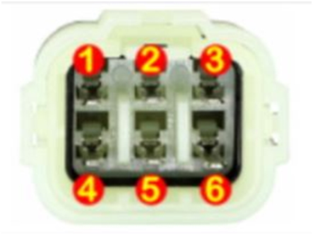

Connexion sur le Sumitomo HT090
Connecteur Sumitomo HT 090_brochage.jpg (67.08 Kio) Vu 3791 fois
Pin 1 + 12Volts (alimentation)
Pin 2 CAN Hi (Protocole Can Bus High pour les twins 650 Euro4)
Pin 3
Pin 4 K-Line (Protocole KWP pour les monos 500,535 et Himalayan Euro4)
Pin 5 CAN Low (Protocole Can Bus Low pour les twins 650 Euro4)
Pin 6 masse

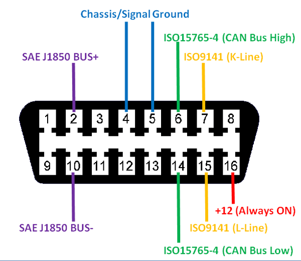

Connexion sur le connecteur 16 broches OBD2
Pin 4 & 5 (masse) à connecter sur le Pin 6 du Sumitomo HT090
Pin 6 (Can bus Hi) à connecter sur le Pin 2 du Sumitomo HT090
Pin 7 (K-Line) à connecter sur le Pin 4 du Sumitomo HT090
Pin 14 (Can bus Low) à connecter sur le Pin 5 du Sumitomo HT090
Pin 16 (+12V) à connecter sur le Pin 1 du Sumitomo HT090

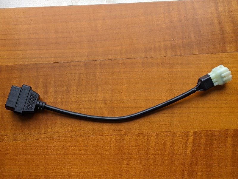

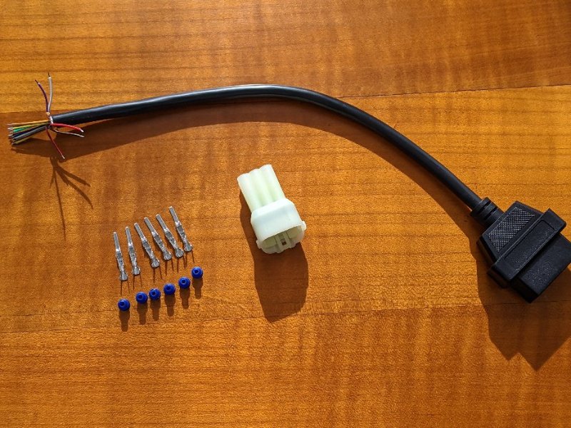

J'ai cherché, en vain un tel câble de connection et n'en ai pas trouvé (Royal Enfield semble ne pas exister sur ce sujet). En fait chaque constructeur de motos utilise des connecteurs ou des schémas différents, il n'y a aucune normalisation contrairement à l'automobile (la prise OBD2 est normalisée).

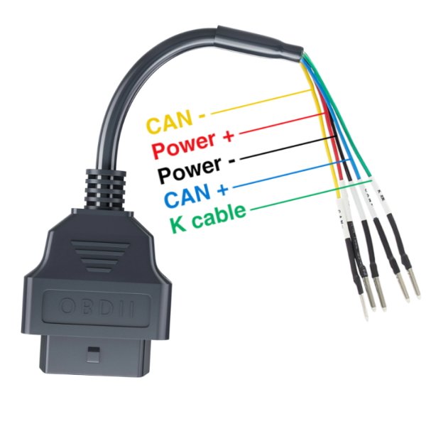

Il conviendra donc de s'en construire un, soit à partir d'un câble/connecteur OBD2 existant et changer le connecteur propriétaire pour un Sumitomo HT090 soit à partir d'un câble/connecteur OBD2 universel non terminé (voir ci-dessous) auquel on ajoutera un connecteur Sumitomo HT090.
Universal OBD2 RE cable.jpg (33.13 Kio) Vu 3791 fois
https://www.aliexpress.com/item/32810425106.htmlLien vers le câble/connecteur OBD2 universel non terminé
https://www.aliexpress.com/item/32905476948.htmlLien vers le connecteur Sumitomo (à l'unité, souvent en pack de 5 ou 10)
Un tel montage revient à 10 € maxi livré et sera compatible avec tous les modèles Euro 4 , twins 650, monos 500,535 et Himalayan.
Il ne sera pas compatible avec les RE Euro 5 : Twins 650, Himalyan, Météor et Classic 350 ceux-ci utilisant une connectique et schéma différents mais dans le principe il ne doit pas être difficile de transposer.
Le câble et connecteurs sont commandés, à reception je ferai un Rex.

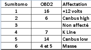

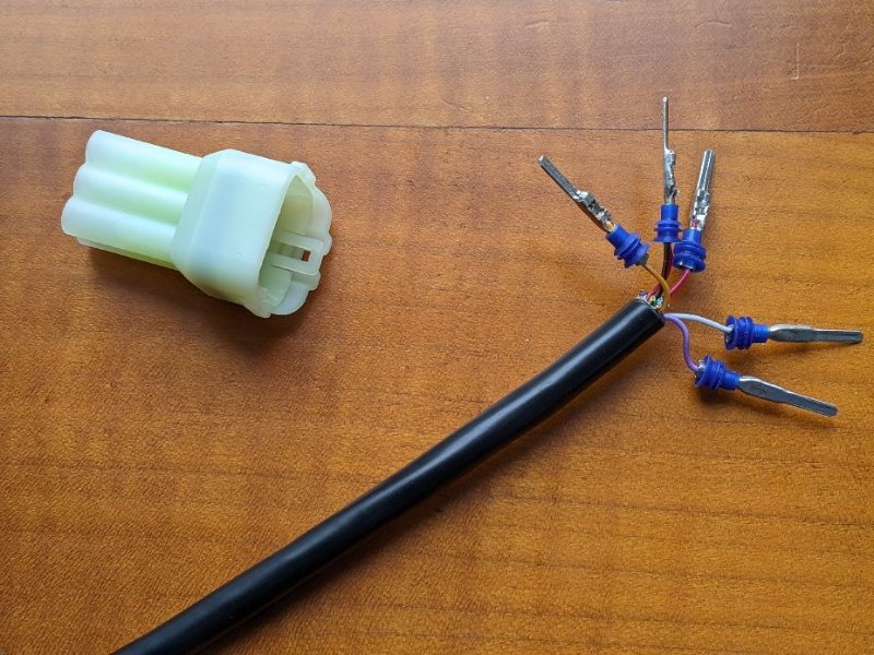

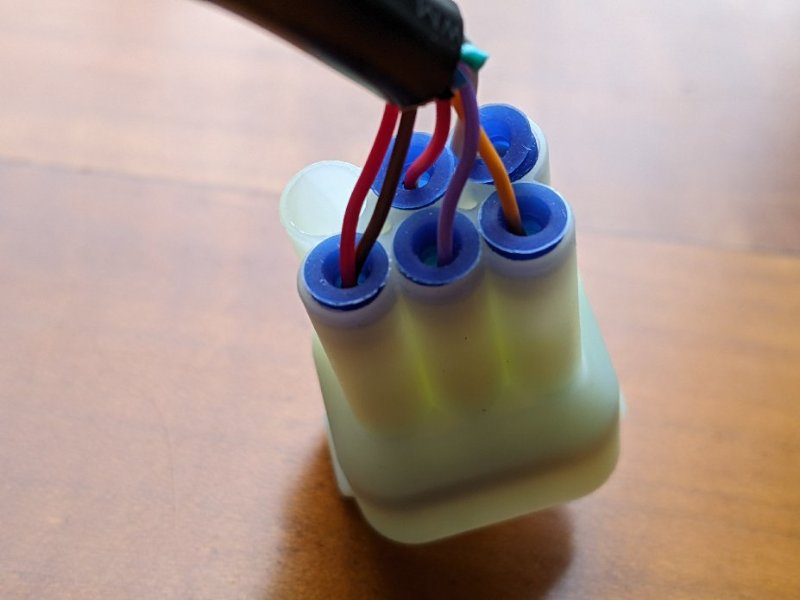

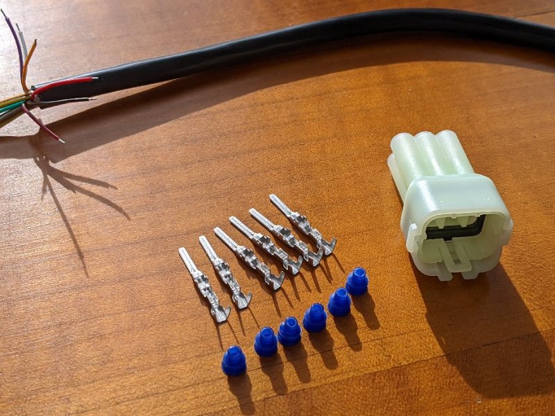

Par sécurité j'ai préféré prendre un câble OBD2 complètement câblé (16 conducteurs) et vérifier au multimètre la concordance de chaque fil avec les numéros de broche nécessaires (se reporter à mon précédent post). J'ai ensuite coupé les fils non nécessaires et serti chacun des fils sur les mini pins de la prise Sumitomo.
Puis insertion de chaque conducteur dans la prise mâle Sumitomo (attention à ne pas se tromper !). :polom:
Pour rappel voir mon post précédent sur la bonne affectation :
Affectation OBD2 Sumitomo.jpg (34.5 Kio) Vu 3660 fois
Pour rappel (bis), les monos Euro 4 (Himalayan, Bullet B5, C5 et 535 CGT) utilisent le protocole K-Line, les bicylindres 650 le protocole Canbus. Mon câble fonctionnera sur l'ensemble de ces modèles (il ne fonctionnera pas sur les Euro 5 qui utilisent un connecteur différent). :old:

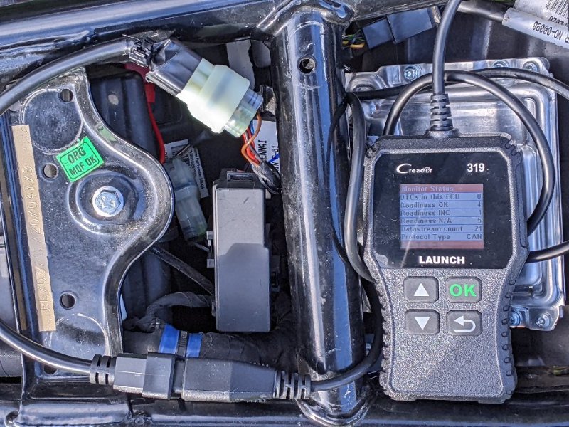

Câble terminé
Test sur l'Interceptor....et tout va bien. :oué:
Lien vers le câble OBD2 utilisé : https://fr.aliexpress.com/item/32810425106.html
Lien vers le connecteur Sumitomo utilisé : https://fr.aliexpress.com/item/32905476948.html
Prix de revient 10,50 € :FB:

Pendant que j'y pense, j'ai fait un essai "à blanc" sur le connecteur de la moto en insérant chaque pin individuellement afin de contrôler chaque fil et ce AVANT de les monter dans la prise Sumitomo car si on s'est gouré il s'avère impossible ensuite de les démonter. On est jamais trop prudent. :mrgreen:

Ça peut se démonter mais il faut un set de Pinochet qui permettent d’éjecter les connecteurs sans dommage, c’est toujours chiant.
Tu as bien fait de tester à blanc !
