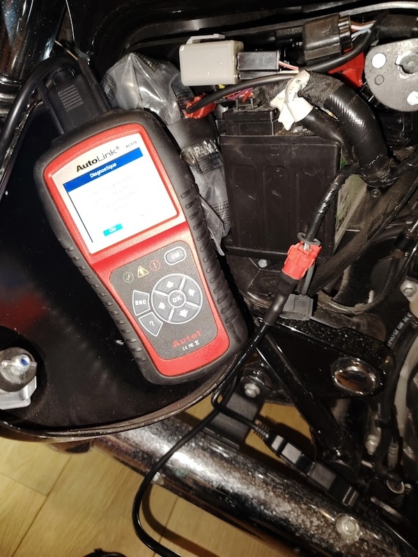

voici une photo de la belle

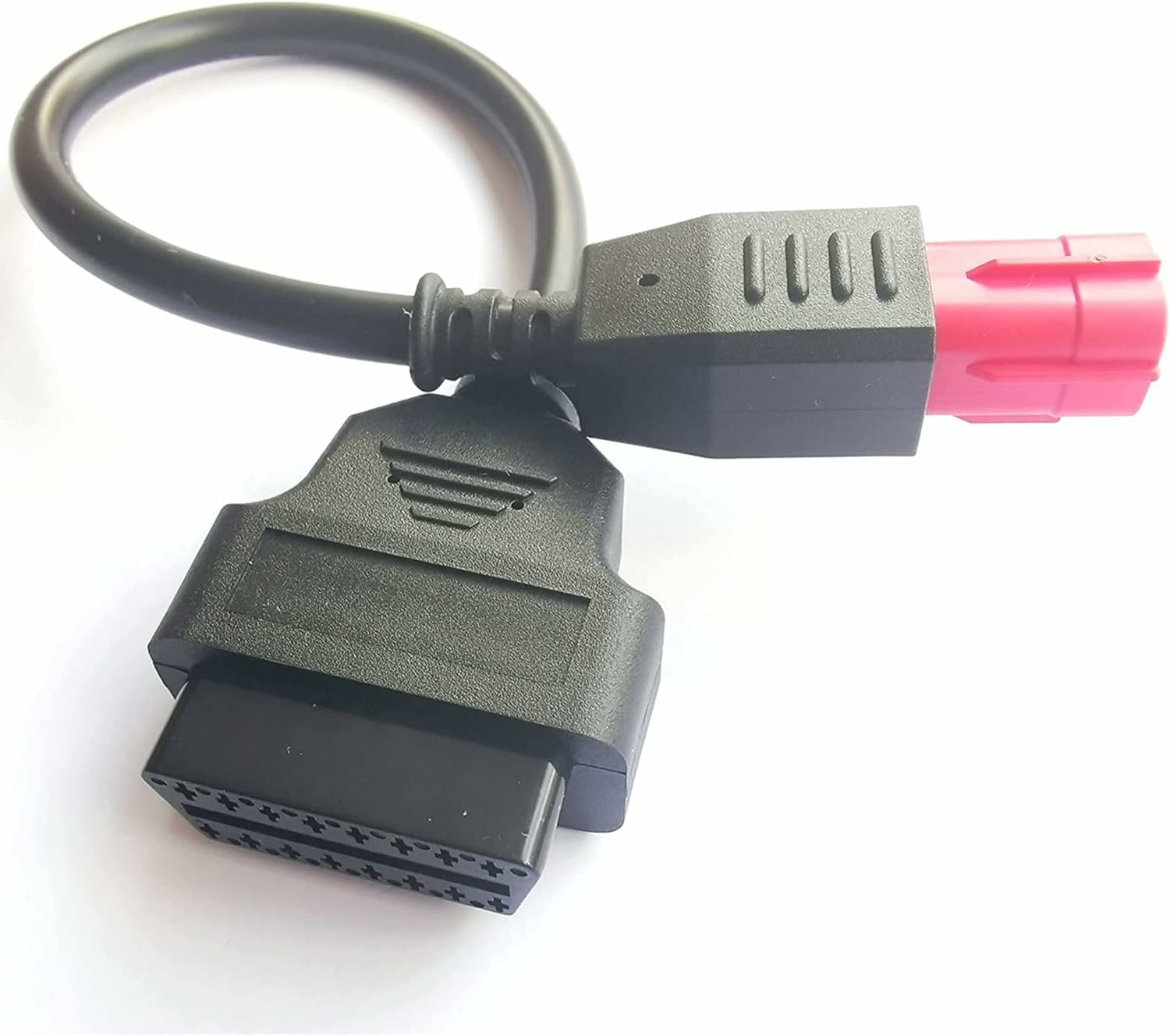

Pour le câble, les seuls critères à respecter sont : 6 broches et Euro5
Pour le lecteur, n'importe quel appareil OBD2 fera l'affaire pour la lecture, l'effacement des codes et les flux de données.
Par exemple :
cable euro5>obd2
Lecteur OBD2
Par exemple :
cable euro5>obd2
Lecteur OBD2

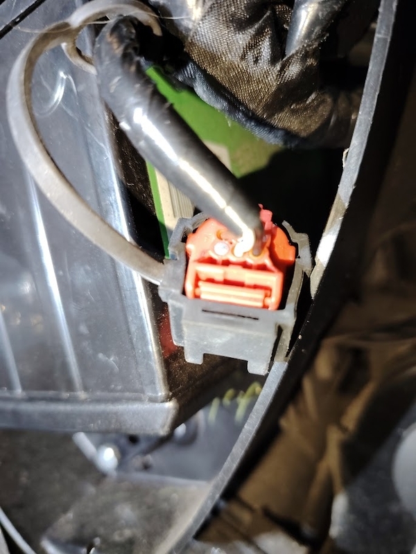

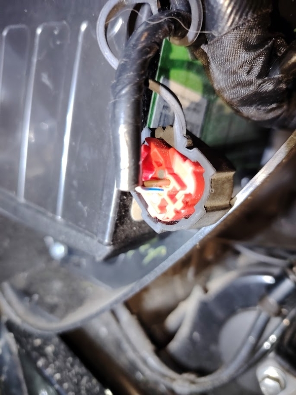

Re: témoin de defaut
Salut les RE
, bon je viens de recevoir le cable 6pin rouge et le lecteur ODBII, mais j'ai un soucis je n'ai aucun affichage sur le lecteur en le branchant sur la 350. J'ai testé le lecteur sur ma voiture et il fonctionne très bien, par contre sur la fiche rouge de ma 350 je n'ai que 4Pin de connecté sur les 6 du coup je pense que les connectiques entre le cable et le lecteur ne doivent pas correspondre
, je vous envoi une image de ce que j'ai comme pin, Si vous avez des idées pour recabler correctement je suis preneur. Merci

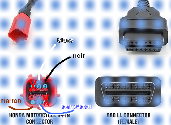

Bon ben j'ai du acheter du matos de merde car j'ai beau limer et tenir enfoncé le cable adaptateur je n'ai aucune connexion, d'ailleurs le lecteur fonctionne très bien sur une fiche diag de bagnole mais c'est sans le cable adaptateur à 6 broche. Du coup je sais pas trop vers quel site me tourner pour recommander un adaptateur ODB d'un côté et 6 broche rouge de l'autre. Sinon y à pas un copain qui pour faire ce diag pas trop loin de chez moi

Verifie le cablage de ton adaptateur, peut etre n'est il pas comme il faudrait (inversion de 2 broches)

Merci Erick, le prob c'est que ce genre de cable et moulé, j'ai essayé d'ouvrir le côté fiche ODB 16 pin pour repérer les fils mais impossible tout est coulé dans la résine et une fois ouvert tous les fils sont coupés...J'en ai recommandé un sur amazon...Wait and See !

Fais une verif du cablage des que tu l'as.
Sur celui que j'ai achete pour mon himalayan, il y a un fil qui ne vva pas, mais il ne sert pas sur ma moto , c'est une euro4.
Cablage de la prise obd
Tu trouves des infos sur la discution page 5 et 6
https://www.royalenfieldlesite.fr/forum ... 1&p=569150
Il y a aussi des info sur le cablage euro5
