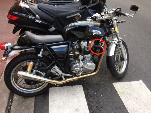

Bonjour à tous, comment allez-vous ?
Je viens d'acquérir une Royal Enfield. La moto sortait d'une révision donc je ne me fais pas trop de soucis.
J'ai cependant une question au sujet du démarrage de la moto. Celle-ci a un peu de mal à démarrer, il faut s'y prendre à plusieurs reprises pour lancer le moteur. Lorsque je mets le contact, ça ratatouille un peu. Il y a eu une légère fumée à la base du pot d'échappement au niveau du moteur. Je n'ai pas les termes exacts désolé mais je l'ai situé sur la photo en PJ.
Mais quel peut être la cause ? La batterie ? La bougie ? J'ai un Optimate ça vaut le coup de contrôler la batterie ?
Une fois qu'elle roule y'a aucun problème.
Merci d'avance pour vos réponses.
Amitié
Alexis

- IMG_1623.JPG (149.47 Kio) Vu 5650 fois

de la fumée à la sortie collecteur ? Des ratatouilles ? Voir le serrage de la tubulure et l'état du joint du collecteur...

Merci beaucoup pour cette réponse rapide.
Déjà tu as l'air d'avoir une piste. Ça te semble grave ?
Excuse mon ignorance mais j'apprends que le tas.
Je vérifie ça comment ?

Ton silencieux est en inox, et le tube d'échappement, étant donnée sa couleur, doit être aussi du même métal.. Comme le dit hoogsteyn, vérifie le serrage des écrous de la collerette d'échappement. Il se sont peut être desserrés avec le temps et les vibrations.
Recharge la batterie et démarre au kick (sans mettre de starter ni tourner la poignée de gaz)

Norton47 a écrit :Deux pistes peut-être à explorer:
1. batterie un peu faiblarde
2. tu mets trop de gaz pour la démarrer, il faut juste tendre le câble, rien de plus.
Good luck!
Ok merci,
Je ne mets pas de gaz à vrai dire j'appuie simplement sur le démarreur électrique.
Lorsque tu parles de tendre le câble, de quel câble parles-tu ?

Re: Démarrage difficile
On va essayer de mettre de l'ordre dans tes soucis.
Quand tu appuies sur le bouton, ton démarreur tourne correctement et entraine bien le moteur ?
Tu dis que après tout fonctionne correctement, quand tu essayes de redémarrer moteur chaud, c'est pareil ou ça tourne mieux ??
