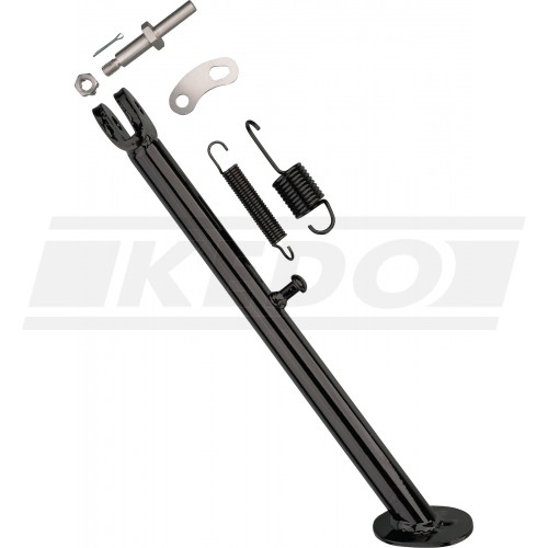

Ce système avec basculeur et double ressort était obligatoire en Allemagne dans les années 80 ... (actuellement ... ?)
Béquille Allemande.jpg (27.29 Kio) Vu 2457 fois
Image Image Image ImageImage
les béquille latérales de nos mz sont livrées comme ça, faut s'en rappeler pour ne pas mettre la bécane par terre :polom:

Ma SR est d'origine Allemande, elle avait la béquille "qui se replie toute seule" ... j'ai vite viré le système après l'avoir presque mise par terre à 2 reprises ... :grmmml: c'est un geste que je suis encore capable de "gérer" sans assistance ... :ouiiin:
