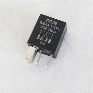

Et enfin, miracle, il y a 10 jours... problème détecté!!!! En désespoir de cause, j'ai changé le relais de la pompe à essence (car bougies noyées et encrassées, calage, trous à l'accélération, pétaradement, etc... me suis dit que ça avait un rapport avec la pompe). En apparence, le relais allait bien. Et pourtant, devait avoir une couille! Depuis que je l'ai changé, la moto roule comme au premier jour!
Donc à tous ceux qui rencontrent ce type de problèmes, et que vous n'arrivez pas à trouver la cause, essayez de changer un des relais (y en a 3 si je me trompe pas)... ça pourra peut etre vous éviter de passer par 5 mois de galères!

Coucou Lucas. Oucékilé ce relais et quelle tête il a ? T'as une photo ? On sait jamais, ça peut servir.

Le relais se trouve dans la boîte à fusibles. Y en a un gros, et deux petits. Il y a deux relais d'allumage ; l'autre le relais d'injection et de la pompe à essence.
Pièces hitchcock :
IGNITION RELAY
Code: 571060
RELAY- (FUEL PUMP & INJECTOR)
Code: 571059
Aussi, je crois qu'il y a eu un changement avec les relais sur les Euro 4. j'crois qu'ils en ont carrément dégagé un, justement parce qu'il posait trop de galères. Si l'un de vous à une Euro 4, ce serait cool qu'il regarde dans la boîte à fusibles et check le nombre de relais.
