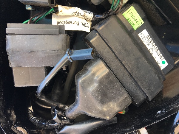

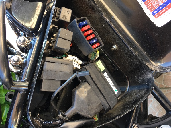

Bonjour à tous,
Depuis peu les veilleuses du tableau de bord ainsi que les deux petites loupiotes de chaque côté et le feu arrière ne s’allument plus sur ma RE classic 2014. Le feu stop lui par contre fonctionne bien.
Les fusibles et ampoule arrière RAS. Par contre j’ai vu un fil débranché dans la boîte à fusibles.
Est-ce normal ?
Petite photo à l’apui

Le cable débranché que tu nous montres, est le cable qui sert aux diagnostiques moteurs, donc c'est normal.
J'ai eu les mêmes déboires il y a peu, c'était un cable sectionné dans la gaine qui passe sous le réservoir du coté droit de la moto. Il y a des chances que ce soit la même chose pour toi. J'ai fait un topic là dessus il me semble. Je le retrouve et je te mets le lien. " espère un instant "...

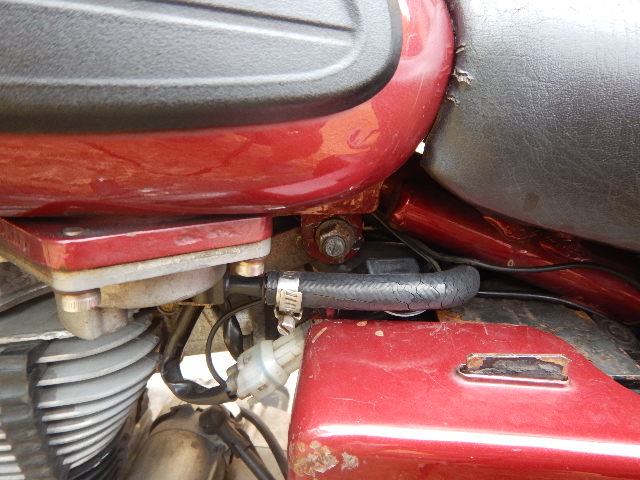

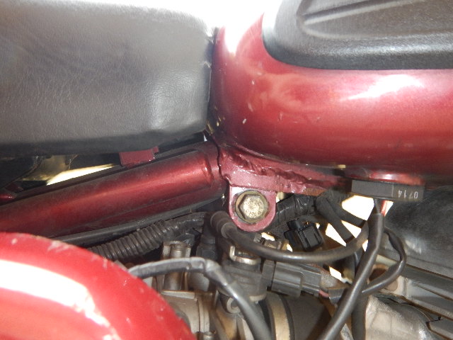

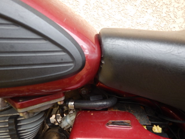

Me trompais-je ou bien ? Je sens comme un ton énervé là.
J'ai déposé le réservoir deux fois, et une autre c'était le mécano de Héritage import qui l'a fait spontanément pour refixer des cables. Jamais je n'ai eu à démonter la selle.
Des photos pour comprendre :
On voit bien que les fixations de réservoir ne se trouvent pas sous la selle, mais sous le réservoir. En démontant les fixations à l'avant et à l'arrière, il suffit de tirer le réservoir vers le haut pour le déposer.
