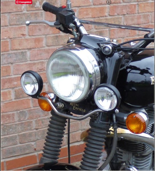

Bonjour à tous,
Je me sers de ma bécane pour aller au boulot tous les jours ... seulement la moitié du temps je suis posté et bosse de 16h à minuit. Donc mon retour se fait la nuit et quand on voit la qualité de l'éclairage de nos bécanes, ça fait peur !!
J'ai mis une ampoule Philips top moumoute à 30€ l'ampoule mais rien n'y fait ...
J'ai vu ça chez Hitchkock :
Quelqu'un a déjà monté ça ?
Merci d'avance... :boire: :boire:

Plus sérieusement, je suis surpris que ta Bullette n'éclaire pas comme en plein jour, comme la mienne :mouais:
M'enfin je peux quand même te conseiller les phares additionnels de notre ami Rollmops67 qui iront aussi très bien sur la Bullet.
C'est ICI :
https://motohimalayan.wordpress.com/2018/03/18/montage-de-feux-de-jour-a-leds/
C'est à LED éclaire 2x 1 000 lm et ne tire que 2x10W sur la batterie/alternateur et pour, pour... 20 Roros.

Tu trouveras sa chez l'ami chinois Ali, ceux de Rollmops sont des anti-brouillards, c'est pas dis que tu les trouveras encore, tu les montes sur ton feux de croisement , l'interrupteur à la masse, avec 2x10w pas mis de relais :rou:
tu as 4 positions arrêt , pleine charge , demi charge et clignotants strosboscopique, :012:
mais je roule pas la nuit, j'emploi sa comme feux de jour en demi charge .
Crois pas que sa éclaire bien la route, sur l'ural y a des Bosch 100 en longue portée , mais là c'est une autre facture. :polom:

Ben en pleine nuit le plein phare éclaire normalement mais le feu de croisement est d'une faiblesse pathétique, tendant vers un jaune pâlichon pas très sécurisant...

Si ça éclaire pas bien en code, ça pourrait venir de l'ampoule seulement.
Si non es-tu allé voir sur le site de Rollmops67 ? C'est très instructif et l'éclairage additionnel très confortable en feux de croisement.
Salut cose,
Je viens d'en acheter sur AliExpress, ceux recommandés par Rollmops, en fait. Le modèle est légèrement différent car le verre du phare est semi-transparent.
Ici :https://fr.aliexpress.com/item/2PCS-10W-1000LM-Motorcycle-LED-Light-Fog-Light-Lamp-Universal-Headlight-For-Automobile-Car-SUV-Truck/32809193469.html?spm=a2g0w.search0104.3.144.71d769c8zUUXF9&ws_ab_test=searchweb0_0,searchweb201602_7_10065_10068_319_10892_317_10696_10084_453_454_10083_10618_10304_10307_10820_10821_537_10302_536_10843_10059_10884_10887_321_322_10103,searchweb201603_52,ppcSwitch_0&algo_expid=ac33af7e-00e3-4ae3-9521-c84bbbb535ff-19&algo_pvid=ac33af7e-00e3-4ae3-9521-c84bbbb535ff
Je les ai reçus il y a 2 semaines. La fabrication est très correcte pour 19,07 EUR (ils sont en promo à -35% pour 5 jours encore) et l'éclairage est puissant et peut compléter à merveille l'éclairage des feux de croisement (éclaire de 0 à 30 m). Au cas où tu le souhaiterais, ils existent en longue portée, mais personnellement je trouve que la version "antibrouillard" est bien adaptée aux feux de route.
Voili-voilà :D
En espérant que ça puisse te rendre service,
