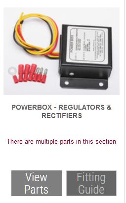

Le régulateur ne régule plus beaucoup et le courant mesuré à l'entrée de la batterie est de 17 Volts au ralenti et grimpe allègrement à plus de 18 Volts dès que j'accélère. La batterie ne va pas apprécier longtemps ce gavage :polom:
En conséquence je cherche un ensemble régulateur-rectifieur, Ref 145377 du parts book d'Alfred.
Avant que d'en acheter un neuf, je demande si quelqu'un aurait cela à me proposer :)

J'ai plus !
Avantageusement remplacé par ça :
Bonne année Paul :PereNoel:

:old: Comme Didier, j'ai remplacé les régulateurs/redresseurs par des PowerBox.
Je ne me rappelle plus si j'ai jeté les anciens, il faut que je regarde dans mes boites de vieilleries !...
Si j'ai encore, je te mets ça à la poste dès lundi ...

J'ai le régulateur et le rectifieur que tu cherches, Paul.
Mais entre nous, et comme te le suggèrent Ded et Matmata, passe plutôt au Powerbox Boyer...
J'ai également monté ça sur ma Bullet il y de nombreuses années ;)

Paul, on peut avoir un rupteur ET un Powerbox, ça n'est pas incompatible.
Et les régulateurs redresseurs indiens sont aussi électroniques...comme le Powerbox qui les remplace, qui est (peut-être) doté de meilleurs composants et qui contient un condo qui te permet de démarrer batterie à plat.
Bon moi, j'ai une magnéto sur chaque moto, je n'ai donc pas besoin de batterie pour l'allumage...mais j'ai des PWBx pour charger et réguler mes batteries qui ne servent qu'à l'éclairage et le feu stop.

Le probléme c'est que les power box, c'est cher pour ce que c'est...et ça tombe quelques fois en panne aussi.
les régulateurs redresseurs ne tombent en panne que si on fait beaucoup de ville.
J'ai tout en double sous la selle prêt à brancher en une minute. Une quinzaine d' Euros les deux jeux en Inde.
Idem les allumages électroniques, quand on va loin, il faut tout avoir en double, dés qu'un véhicule à plus de cinq ans.
Un rupteur un condensateur tiennent peu de place, et je n'ai jamais changé de bobines HT sur une BMW à allumage classique de ma vie.
La vieille Royal, j'y avais foutu, un rupteur et deux bougies en 80 000 km. La seule panne, le fil de bougie débranché de la bobine(j'entendais claquer les étincelles, rebranché aussi sec).
Sur la dernière Royal que j'ai monté, la bobine était percée par les vibrations (5000 km), et je l'ai remplacé par une Marchal bien farcie de toluène.
Sur les Ural, pas de problème, un allumage électronique+ la bobine HT coûtent 50€ et on peut se permettre d'avoir ça dans la trousse à outil.
L'allumage classique avec l'avance automatique + la bobine 35€, mais ça tient un peu plus de place.
