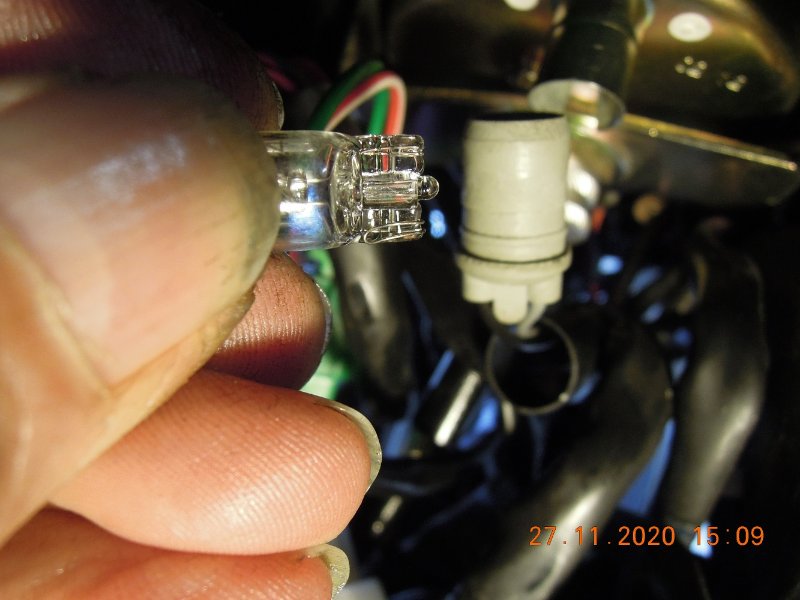

C’est une histoire de culot…, j’ai grillé l’ampoule du compteur sur ma 500 classic-chrome (2012/E3) et sur l’éclaté officiel cette ampoule est une 4w à baïonnette de 9mm (assez ressemblantes des mini ampoules bien connues équipant les fontes du siècle dernier). A la lecture des croquis les voyants et veilleuses semblent équipés du même type d’ampoule. J’en ai donc acheté quelques unes pour l’avenir…
Oui mais voila, j’ai ouvert le phare aujourd’hui et, surprise! :woot: , j’y ai trouvé une ampoule de compteur différente avec culot wedge (photo)… J’ai une question aux possesseurs d’un millésime équivalent : qu’avez-vous comme ampoules, des baïonnettes, des wedge ou un panachage des 2 ? J’ai besoin de vos lumières… ;)
Merci d’avance.

Bullet EFI 2019
Wedge, mais LED beaucoup + puissante
achetées chez AliExpress (10 pour une misère en couleur RVB, jaune et blanc pur)

Changée récemment : culot classique " baïonnette ". Bullet EFI 2011.

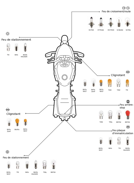

Un peu d'éclairage complémentaire trouvé sur ce site :
https://www.pharos-boutique.fr/epages/7 ... s/Moto/12V

Site "pharos-boutique" intéressant et utile, je ne connaissais pas. Merci.
Sur son site, Hitchcocks situe le montage d'ampoules de compteur de type WEDGE à partir des modèles 2013 ("approx.") sous la référence 591434 (12v 3/5w Capless EFI). Le modèle est cité sur le site AZMOTORS, uniquement pour la standard E4 et n'est pas disponible. Dans mon cas (2012/wedge) je me suis donc planté -en partie- dans ma commande, Il est préférable de démonter et vérifier avant ...
