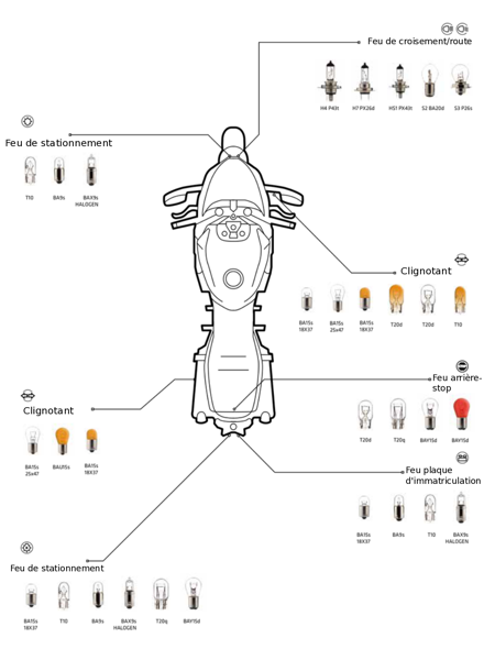

Bonjour,si delapeut"éclairer vos lanternes"...
quelques références de CULOT!

350INDIADELUXE a écrit :Bonjour,si delapeut"éclairer vos lanternes"...
En PDF, si possible, car là inexploitable merci ...

Un peu d'éclairage complémentaire trouvé sur ce site :
https://www.pharos-boutique.fr/epages/7 ... s/Moto/12V
