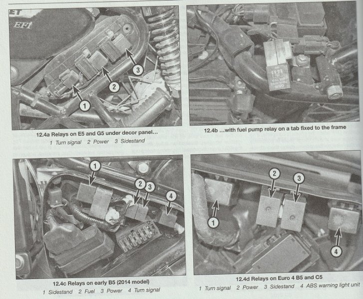

Il me semble que la temporisation est assurée par un relais double situé à l'intérieur du cache gauche. Si le bzzz ne se coupe pas, cela vaudrait la peine d'aller voir de ce côté là. J'ai eu une panne un peu similaire sur une Peugeot 306, bien entendu le garage voulait changer toute la centrale alors que le relais n'a coûté que 22€.
