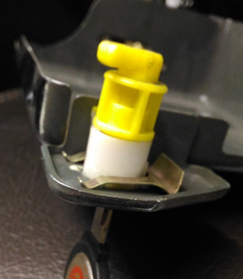

Au moment de remonter le cache de la batterie, rien à faire, la serrure ne semble pas assez longue et même cassée.
Voici les images.
Pouvez-vous me dire sir la pièce est cassée?
Si oui, j’ai vu que ça se détaille.
Si non, j’ai du mal à voir à quel moment je présente mal le cache.

Il t'en manque un bout.

Ceci étant c'est une vraie dauble à repositionner ce cache-batterie, sur mes 2 classic l'élastique tenant la batterie était pêté rapidemment, et pour positionner le câche il faut vraiment forcer, sinon la serrure ne s'enclanche pas.

C'est bien ce qu'il me semblait.
Merci.
J'aimerai autant remettre un mécanisme complet, mais sans changer la clé.
Je vais étudier ça.

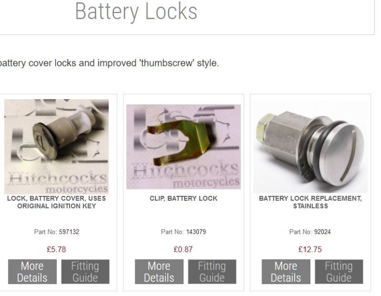

Chez Bip (l'homme aux zoizos) y'a tout ce qui faut :
perso j'ai opté pour le dernier... plus besoin de clé !

https://accessories.hitchcocksmotorcycles.com/

C'était une question que j'ai posé dans une autre discussion: quel sont les revendeurs de pièce(s)?
Celui-là étant de l'autre coté de la manche, il y a des frais supplémentaires, because brexit, non?
