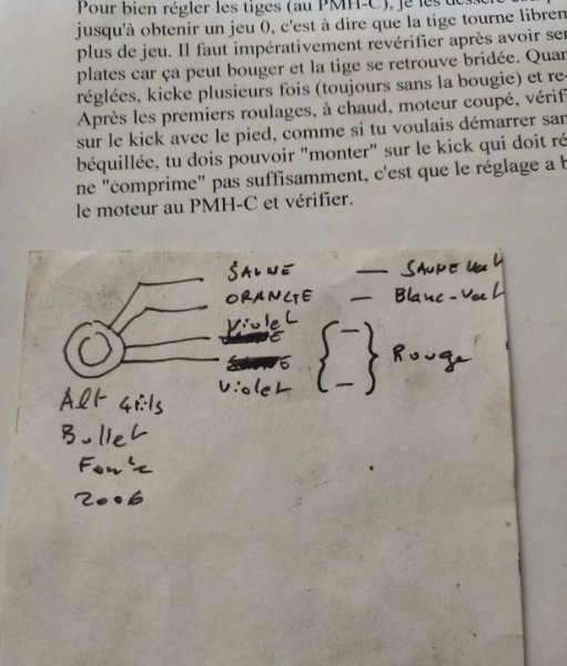

J'ai, faut que je retrouve !
Wouala !
Noté au démontage et repéré par un Daltonien (moa).
Tu peux donc avoir entière confiance :blink:

Re: cablage alternateur
Messagepar Richard » 05 sept. 2021, 17:10
Merci, mais c'est différent des miens. J'ai coté moto ce que tu as coté alternateur.
Je crois que je vais mettre le jaune avec le jaune, le orange avec le orange et les autres au pif

Messagepar Ded31 » 05 sept. 2021, 17:26
Y'en à deux indiférenciés que j'ai notés "Violet violet" qui vont sur "rouge rouge".
jaune sur jaune je ferai pas mieux ! et dernier sur celui qui reste.

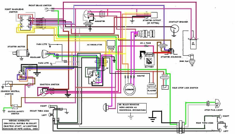

Messagepar Richard » 05 sept. 2021, 17:50
Ok merci. Je vais également faire des mesure pour trouver les deux fils qui produisent du courant alternatif et qui correspondent aux 2 violets.

Messagepar Daniel78 » 05 sept. 2021, 18:07
Les deux fils violets vers le redresseur/ régulateur général de la moto.
Le fil jaune et le fil orange vers le régulateur dédié au phare. Donc non redressé (fonctionne en alternatif)
Tout ce qui sort de l'alternateur (les 4 fils dans ce cas) est produit en courant alternatif.
C'est con notre site est HS.
Wiring for 2006 es.jpg (97.05 Kio) Vu 1138 fois
