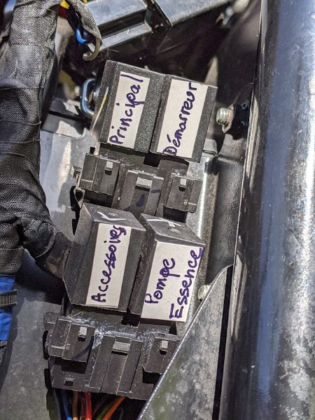

Suite à mes coupures moteur intempestives (et à répétition) lors de l'automnale en Catalogne, je me suis penché sur les dits (non pas dix... y'en a seulement 4) relais tout d'abord pour enlever le surplus de graisse dans un premier temps !
Mais cela n'a pas suffit, des coupures s'étant encore manifestées suite à ce nettoyage. Le diagnostic fait par le concessionnaire a été de changer 1 relais, celui de la pompe à essence ce qui semble, à ce jour avoir été efficace. :)
Oui mais voilà, c'est lequel parmi les 4 ? :mouais: Beau chercher dans la doc technique, rien trouvé, les relais ne sont pas identifiés.
Localisation : Ils sont sous le cache gauche, à proximité du filtre à air et de la batterie.
Après diverses recherches tant sur le Forum que sur Internet urbi et orbi, miracle je trouve un post d'Halifax içi même qui dit :
"Je viens de retrouver la disposition des relais :
en haut à gauche le principal, à droite le démarreur.
En bas à gauche accessoires et à droite pompe à essence."
C'est effectivement celui en bas à droite qui a été changé sur mon Interceptor (pompe à essence). Donc après étiquetage ça donne ça :
NB : Il semble que le 3ème, celui dit "accessoires" puisse servir de spare, en dépannage en cas de panne au bord de la route. Bon à savoir. :super:

JD92 a écrit :Donc après étiquetage ça donne ça :
s
C'est une très bonne idée de les avoir étiquetés, mais il faudrait aussi mettre un étiquetage (ou un simple point de couleur par exemple) sur les supports correspondants, pour faciliter un dépannage futur où tu aurais intervertis des relais pour faire des essais.

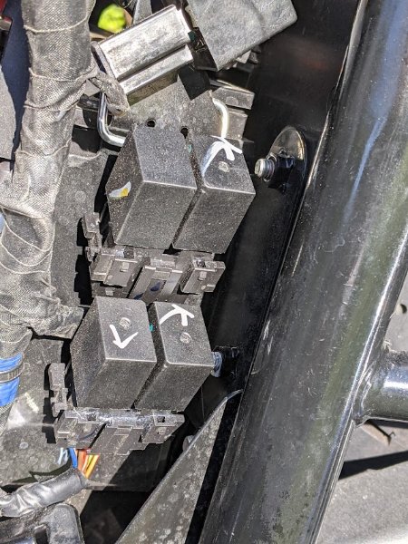

j'ai réalisé quelques photos des relais de ma 650 euro 5. Effectivement, il y a un relais en moins (accessoires) . :mouais:
Je les ai nettoyé car ils baignaient dans une pate visqueuse blanche (elle ne doit pas être chère vu la quantité) :036: .
Un petit tour d'une heure cet après midi m'a fait constater qu'elle a calé encore une fois. Les relais ne sont pas en cause pour moi . :ipleut2:
Est-ce que quelqu'un peut me dire ce que c'est ?? On dirait un relais à 2 broches (dessous) et sa place est pratiquement contre la batterie.
A plus !!
Michel.

Pifou a écrit :Bonjour tout le monde,
La centrale clignotante !
Roland
Modifié en dernier par Rollmops67 le 21 nov. 2021, 16:04, modifié 3 fois.
Si si le relais accessoires est toujours là il a juste changé de place, pour tout savoir sur le schéma électrique Euro V voir là :
viewtopic.php?f=31&t=23941&p=557391#p557391
Je me suis permis de reprendre ta photo pour synthétiser :
Roland
